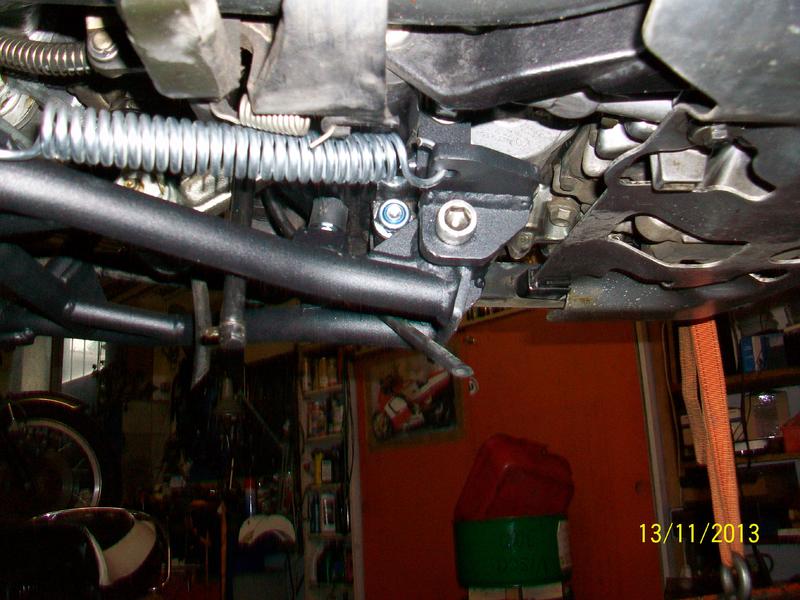

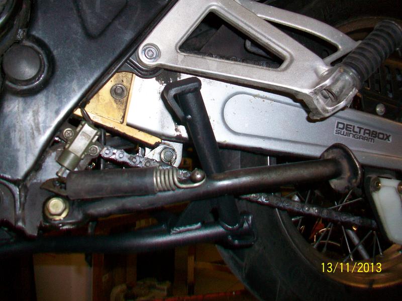

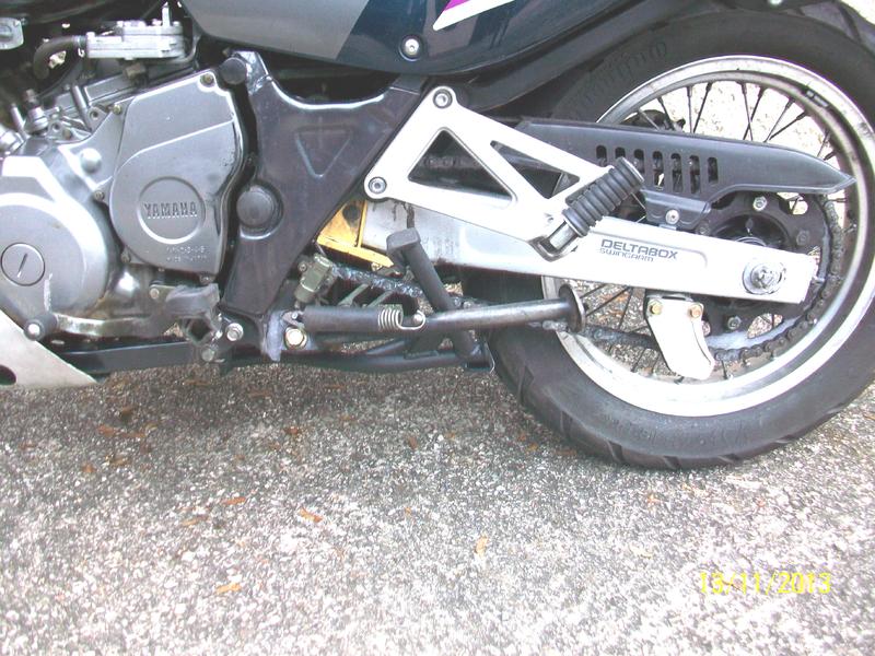

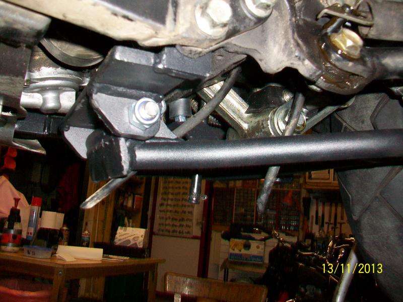

....oder ist die Bildqualität soooo besser?

Hm, so wie das aussieht bekommst Du aber Spaß beim Öl- bzw. Ölfilterwechsel  :o

So wie das aussieht sollte das das eine oder andere Loch gebohrt werden.....

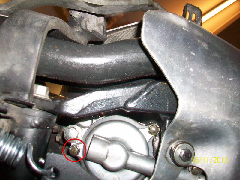

Na, auf das mit dem Ölwechsel habe ich gar nicht geachtet, denn das habe ich schon vorher erledigt.
Und mich tiereisch über den Hauptständer gefreut.
Werde es aber sofort betrachten und - wenn nötig - passende Änderungen machen und dokumentieren.
Irgendeine Lösung wird sich schon finden.

So, Problem gelöst!
Das heisst eigentlich nicht, denn es gab gottseidank kein Problem, siehe Foto.
Die einzige Schraube M 6, deren Betätigung durch den Hauptständer beeinträchtigt sein könnte, habe ich rot eingeringelt, und zu der komme ich mit einem 10er Steckschlüssel tadellos hin. Ohne Kreuzgelenk.
Aber danke für die Nachfrage, besser zweimal schauen als einmal ärgern, wenn schon der Hut brennt.
Grüsse
Gernot

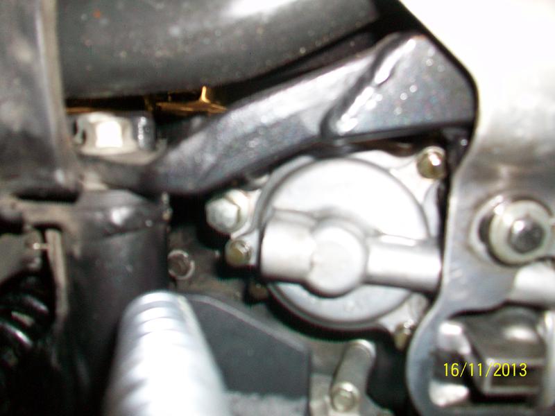

...und hier etwas besser (von der Gesamtansicht her)    und schlechter (verschwommen)
lg
Gernot
Tenere-Traveler
Na, dann hast doch noch n Problem, diesmal mit der Schärfentiefe  /devil/
