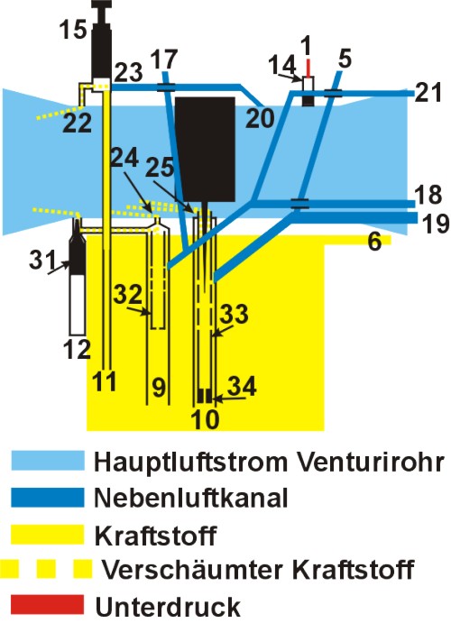

Nochmal zu eurem Verständnisproblem, es steht doch alles auf der XT-Seite genau beschrieben:
Zitat von: XT600.deLeerlauf:
Der Schieberkolben verschließt fast vollständig das Venturi-Rohr. Durch den Unterdruck wird Kraftstoff aus dem Mischrohr (9) mitgerissen, jedoch nicht aus der Nadeldüse (10) - der Unterdruck ist hier zu gering. Ein Teil der Verbrennungsluft strömt durch den Kanal (18) in das Mischrohr und sorgt für eine Verschäumung des Kraftstoffes, der dann durch Bohrung (12) in den Ansaugtrakt austritt. Über die Gemischregulierschraube (31, Feder fehlt!) lässt sich die Gemischzusammensetzung für den Leerlauf regeln (Grundeinstellung: 3 Umdrehungen rausdrehen). Im Leerlauf benötigt der Motor nämlich ein etwas fetteres Gemisch.
Zitat von: APeMoped springt wenn kalt auch mit Choke schlecht an.
Das wundert Dich? Dein Geschmisch ist nun natürlich zu fett, probiers in diesem Falle doch mal ohne Choke  ;)
Zitat von: XT600.deKaltstart:
Bei gezogenem Chokeknopf gibt der Kolben den Luftkanal (23, 20) frei. Durch den anstehenden Unterdruck wird Kraftstoff durch das Rohr (11) gerissen und strömt -vermischt mit Verbrennungsluft- über die Bohrung (22) in den Ansaugtrakt und sorgt so für ein fetteres Gemisch bei kaltem Motor. Es handelt sich hier also strenggenommen nicht um einen Choke, sondern um einen richtigen Vergaser im Vergaser, der nur für den Kaltstart zuständig ist.
Gruß Tom
