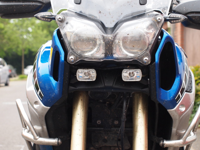

Das vermutlich günstigste Upgrade auf das 2014er Modell mit original Yamaha Teilen ist in Form der kleinen Abdeckung für unter die Scheinwerfer direkt beim Händler zu haben.
Okay, hat eine Weile gedauert bis der Lieferrückstand abgearbeitet war, aber nun gab es das Teil, für etwas mehr als 'nen Zehner. Sieht dann angebaut so aus:
Ist ganz gut ausgeführt. Zwei Löcher sind bereits gebohrt und soll damit an den unteren beiden zur Verfügung stehenden Haltepunkten angeschraubt werden. Sind diese in Verwendung oder, wie bei mir, die oberen beiden in Benutzung, so sind auf der Abdeckungsrückseite die anderen beiden Löcher bereits angezeichnet. Just gebohrt und dann angetüddelt.
Irgendeinen Effekt beim Fahren hat es erstmal nicht. Dafür ist aber optisch die große Klufft unter den Lampen erstmal kaschiert.

...eingebaut....schaut sehr gut aus!!!!!   ;D ;D ;D
Kaleu   /tuar/
Stefan_L
11,71 € die sich zumindest optisch gelohnt haben. Seit eben ist das Ding montiert.

auch ich habe diese Blende verbaut, hab aber zusätzlich noch über den Scheinwerfern die Front-Instrumentenabdeckung montiert.
Verbesserung von Windschutz, naja nicht wirklich, aber die Lück von Scheinwerfer zur Scheibe ist jetzt geschlossener. ;)
Gaulois
@ Hombacher
was für Zusatzscheinwerfer hast du da Verbaut?????

...das glaube ich nicht, Tim!
Wie überhaupt ich nur ein einziges sinnvolles Zubehörteil bei Touratech gefunden habe, den Edelstahl Sturzbügel.
Bei den BMW Posern mag das anders aussehen, die benötigen das ganze Lametta...
Im wesentlichen sind das die Shin Yo Nebel- oder Zusatzscheinwerfer. Ich habe die von Hepco + Becker genommen, dort genannt Micro Flooter, als Ergänzung zu den  H+B Sturzbügeln.

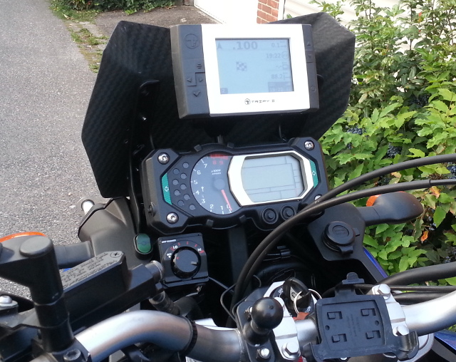

Das hat den Vorteil, dass es gleich einen Schalter mit dazu gibt. Sieht dann am Ende so aus:
Links unter der Tachoeinheit ein kleiner grüner Schalter, der artig leuchtet, wenn die Scheinwerfer in Betrieb sind.
