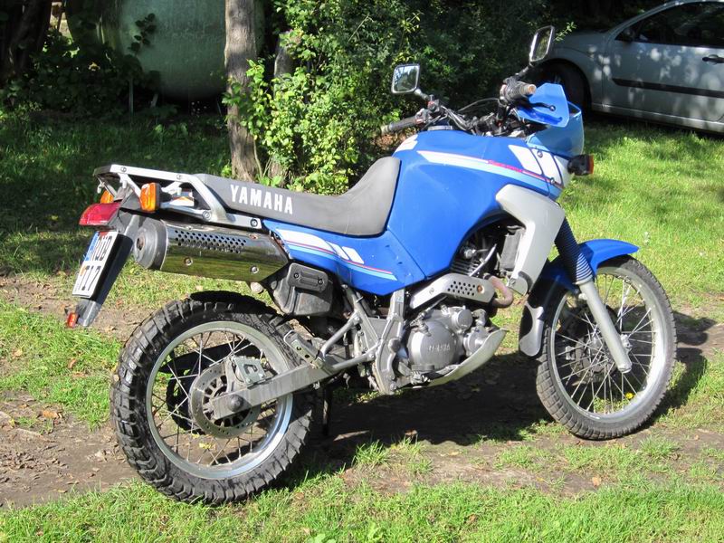

Zitat von: Tom77 am 20. Mai 2014, 23:14:00
Wie ich bereits schon erwähnte, hast du den Auspuff mit dem langen dB-Eater drauf, der ist auch nicht original auf ner 4MY mit 48 PS!
Es ist der Auspuff auf dem Bild montiert.
Das Motorrad ist von der Fahrgestellnummer eine  3YF ...

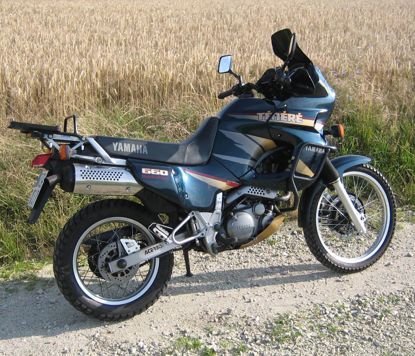

Tom77
Das war meine damals auch:
Sie wurde damals scheinbar beim Händler umgerüset:
  • Luftfiltereingang geändert
  • 122er Düse
  • Auspuff
Nach Rückbau des Luftfiltereingangs, K&N-Luftfilter und Tausch von Düse und Auspuff (Sebring) fuhr sie sich als hätte sie 10PS mehr  /-/
Achso, so sieht der Auspuff für offene Leistung aus:
Das sind die Ersatzteilnummern des Schalldämpfers:
3YF 14711-10 - 48 PS
4MY 14711-10 - 48 PS
4MY 14711-30 - 46 PS
Gruß Tom
