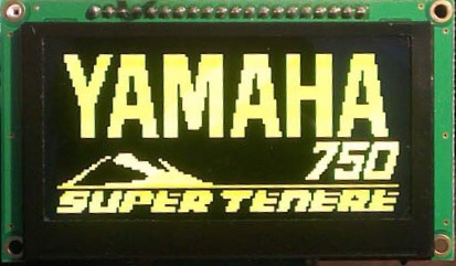

Für das Grafikdisplay habe ich auch gleich einen Einschaltscreen gemacht. :D

Die Grafik ist geil  /beer/
