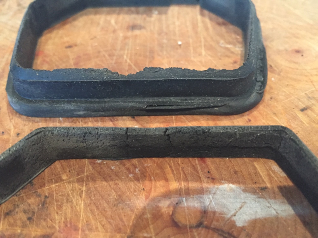

... die versprödeten und in Auflösung begriffenen Dichtungsgummis der Instrumente getauscht. Nun sitzen die Instrumente wieder fest auf der Halterung.
