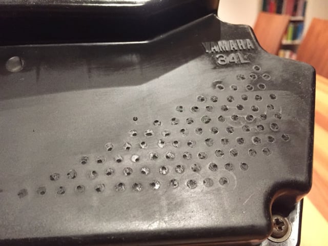

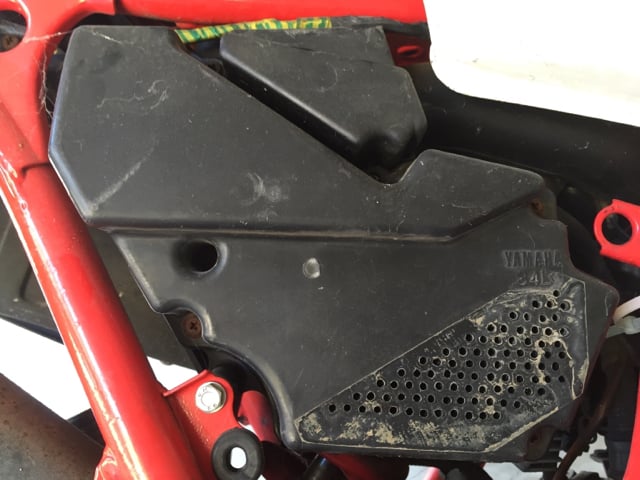

Heute war die Airbox an der Reihe. Alles sauber geputzt. Die sekundären Ventilationsbohrungen verschlossen.  Die waren wahrscheinlich erforderlich, weil zwei Schaumstoffluftfilter übereinander montiert waren.
