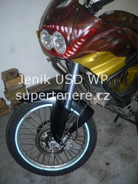

XTZ900
95,25 Nm bei 5484 ot/min
85,64 PS bei 7271 ot/min

hey... um wieviel seit ihr gegenüber dem serien fahrwerk höher geworden damit?

von 990 fast die gleiche Länge, 950 ist höher

ich hab die 990R Gabel drinnen, ist auch höher und hat mehr Federweg als die standard gabel der 950 und 990er.
Standard haben die glaube ich 230mm Gesammtfederweg, und die R Gabel hat 265mm Federweg, dementsprechend ist auch die gesamtlänge anders.

sooo... hab jetz die lc4 gabel drin, hab ein wilbers federbein verbaut und bin mit der ganzem karre insgesamt um 3 cm nach oben gekommen... sieht echt geil aus, leider kann ich immer noch keine bilder hier einstellen... ich bekommst immer noch nicht gebacken, soory leute... aber vill. trifft man sich mal so ;-) :-D

WIBA-Michael
Hi...
Was für eine Gabel ist das genau und was braucht man alles dazu..?
man braucht noch einen schönen Fender  ;D  Hier an einer Showa USD Gabel.
