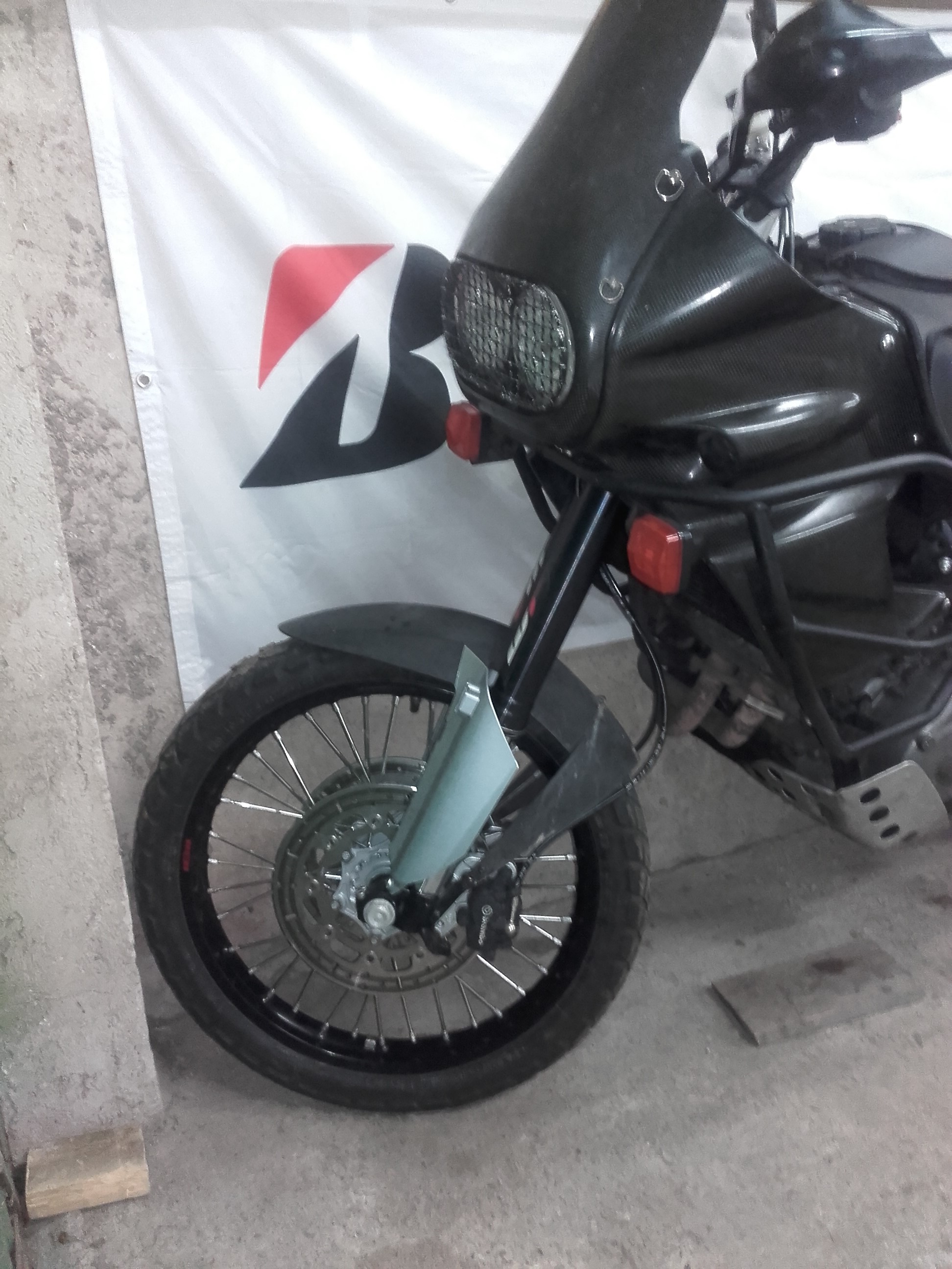

Hier ein Bild von meiner mit der 990er Adv R Gabel. Ich geb zu ich bin ein bisschen stolz auf meinen Umbau.  /-/ ;D
