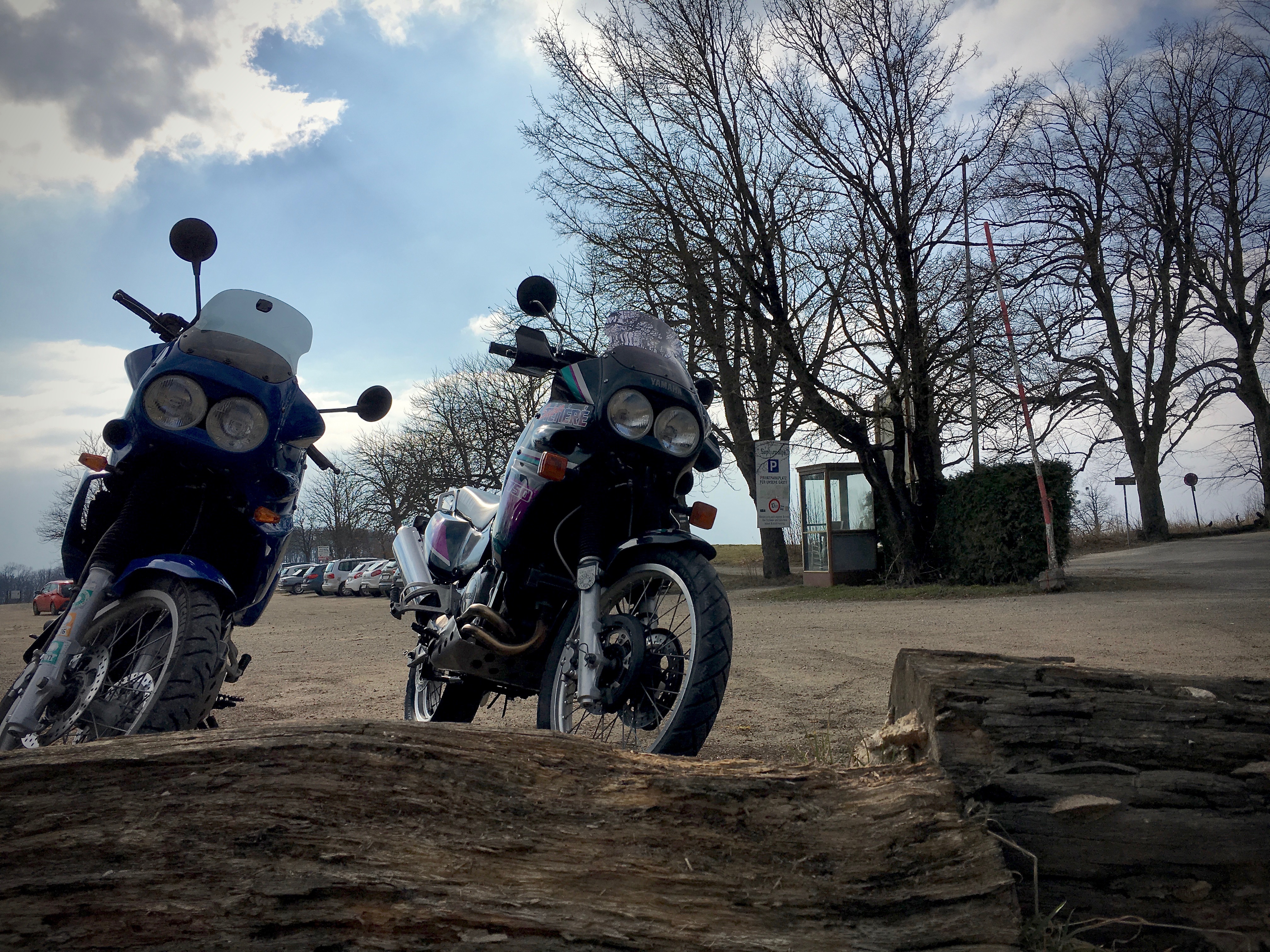

Also der Krümmer ist jetzt drauf, der Endtopf auch wieder. Es har alles auf Anhieb wunderbar zusammen gepasst. Ich musste mir nur bei Louis eine neue Dichtung für den Endtopf besorgen, das Drahtgitter der Original-Dichtung habe ich mir nämlich eingerissen dann passte der Krümmer nicht mehr hinein...
Eine Besonderheit sind die Original-Yamaha-Inbusschrauben: Die müssen entweder mit Beilagscheibe und Sprengring versehen werden, damit die Stehbolzen beim Zuschrauben nicht den Inbusschlüssel rausdrücken, oder man steigt gleich auf Sechskantmuffen um. Hab ich gekauft, war aber bisher zu faul zum Montieren. Die Montage-Plättchen beim Edelstahlkrümmer bestehen ja nur aus einem 5mm-Blech und sind viel schmäler als die original "Halskrausen", daher bleibt viel vom Stehbolzen übrig und das geht sich dann mit dem Inbusschlüssel nicht mehr so richtig aus.

Anbei die versprochenen Bilder. Sind leider keine Detailaufnahmen.
Hole ich aber nach, sobald die schönen Muttern drauf sind :-)

Ist das der Krümmer für 190,- aus den Kleinanzeigen... ?
