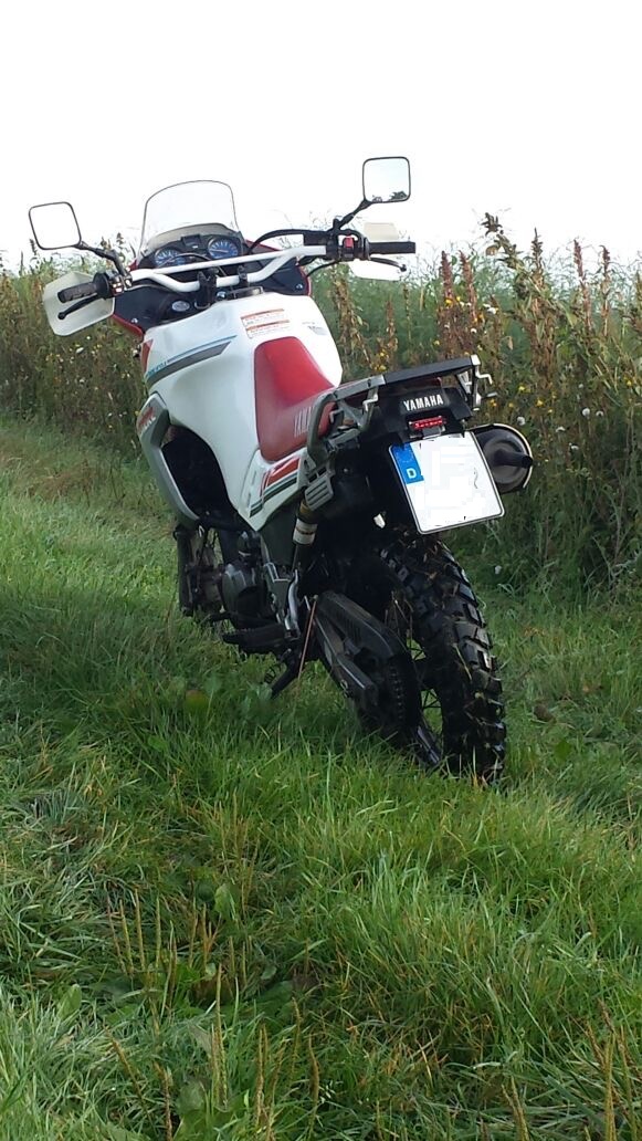

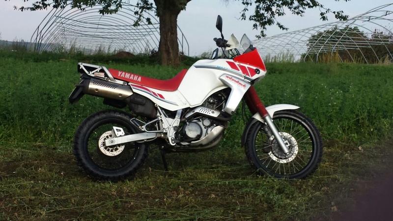

Hier mal ein Bild von der Möhre mit ein paar kleinen Änderungen, im Winter schauen wir vielleicht mal wie das ganze ohne Verkleidung und hohem Schutzblech aussieht
hobbes
