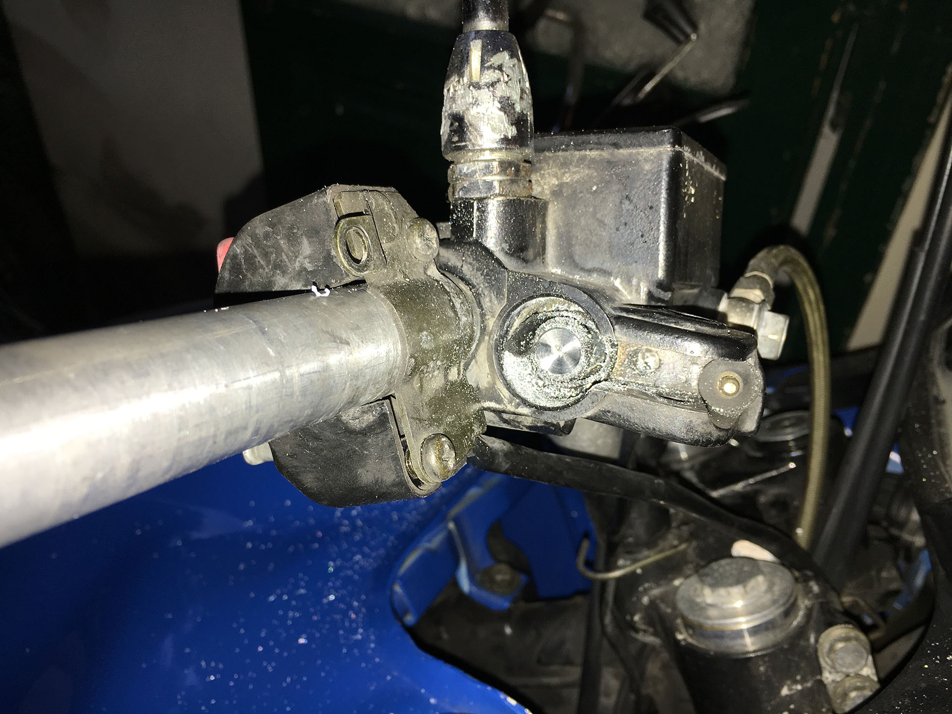

Den Hebel habe ich vor zwei Wochen oder so von Yamaha abgeholt und aus der Originalverpackung rausgeholt. Nix verbogen. Foto muss ich nachliefern - hab die Maschine gerade nicht bei der Hand.
Was meinst du mit "Schleifarbeit"? Wenn du den Kolben meinst, den wir abgefräst haben um die Delle auszugleichen sieht das so aus:
Natürlich dann ausgeblasen, gereinigt usw. Aber der Kolben ist ganz plan, dafür 0,5mm kürzer.
Die Kontermutter wurde auf die andere Seite des Hebels befördert, DAMIT ich ja ein wenig mehr Druck aufbauen konnte. Somit war in "0"-Stellung bereits Druck auf dem Kolben.
Was ja dann das Drama ausgelöst hat.
Jetzt ist die Mutter wieder auf der richtigen Seite, also aussen, und die Hebelstellschraube ist so eingestellt, dass in "0"-Stellung der Kolben nur berührt wird, ohne zu drücken.
