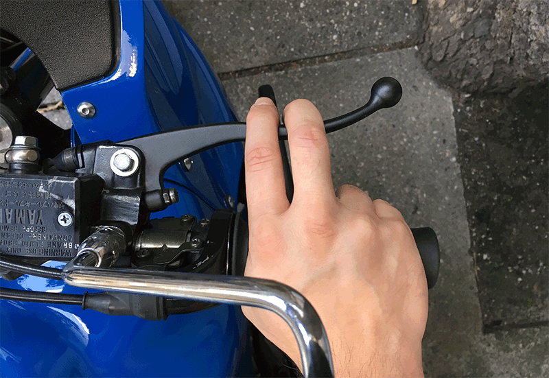

Ok, mal wieder ein Update:
Ein Tipp vom Guru lautete, mal die Hebel so positionieren, dass sie gerade am Lenker sind und nicht schon in der Biegung. Habe somit den Hebel und Gasgriff 1,5cm nach außen geschoben mit so gut wie keinem Erfolg.
Bremsen wurden erneut entlüftet ... hier seht ihr, woran ich mich gerade stoße:
Kein Platz für die äußeren Finger, im Handschuh schon gar nicht.
Wie sieht das bei euch aus? Der Hebel sollte doch in der 0-Stellung weiter weg stehen, oder nicht?

Sieht normal aus, irgendwie musst du ja auch an den Hebel kommen. Noch weiter weg macht keinen Sinn. Probier das mal beim fahren, aber ich meine mich erinnern zu können, dass immer alle 4 Finger an den Hebel mussten damit genau das mit dem Einklemmen nicht passiert. So oder so leider keine 2 Finger Bremse. Such dir eine Bremspumpe mit 5/8" Zylinder, z.b von der TDM oder von Nissin oder halt von irgend einer anderen Yamaha. Meine alte XTZ Bremspumpe ist jetzt an meiner einscheiben DR350 ne prima 2 Finger Bremse.
max
Fehler gefunden, das was du vor hast daraus wird nichts. Du fährst keinen aktuellen Supersportler mit einer Zweifingerbremse.
Gruß Max
Svoeen
Bei meiner mit TDM 850 Bremspumpe kann man auch nicht wirklich mit 2 Fingern bremsen. Es reicht zwar für normales Bremsen, aber sollte man mal etwas schneller zum stehen kommen wollen, müssen alle 4 Finger an den Hebel, da er sonst auch die Finger einklemmt.
Hmmm ... Eure Antworten sind einerseits deprimierend, andererseits beruhigend. Es liegt also an mir und nicht an der Dicken.

Auch die "dickere" Bremspumpe macht die Bremse nicht perfekt. Die Konstruktion ist eben alt und "schwach".
320er Scheiben, Stahlflex, gute Bremsflüssigkeit, TDM-Bremspumpe und korrekt entlüften verbessert eine Menge, macht aber noch keine aktuelle Bremse daraus. Ich habe mal eine V-Strom 1000 zur Probe gefahren, die Bremse ist um Welten besser, da reichen wirklich zwei Finger.
Wird an der Dicken ohne ganz große Umbauten nichts werden.
Gruß Max
