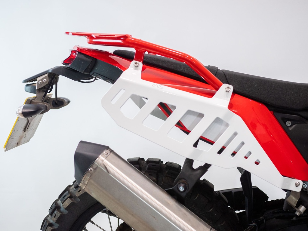

Ich würde jedoch trotzdem gerne den Lack ein bisschen schützen und bin daher auf der Suche nach einem leichten und eher unauffälligen Abstandhalter für die Satteltaschen.
Bisher favorisiere ich die Lösung von Adventure Spec (Side Luggage Rack):
https://www.adventurespec.com/shop/product/adventure-spec-yamaha-tenere-700-side-luggage-rack-435#attr=477
Die Teile haben nur einen geringen Abstand zum Heck, sehen leicht, stabil und unauffällig aus.
Hat jemand die Teile verbaut und ein Feedback dazu?
Oder kennt jemand eine ähnliche Lösung?
Alternative wäre eventuell auch ein Heckverkleidungssatz "zum runterrammeln". Mal schaun was sowas kostet.
