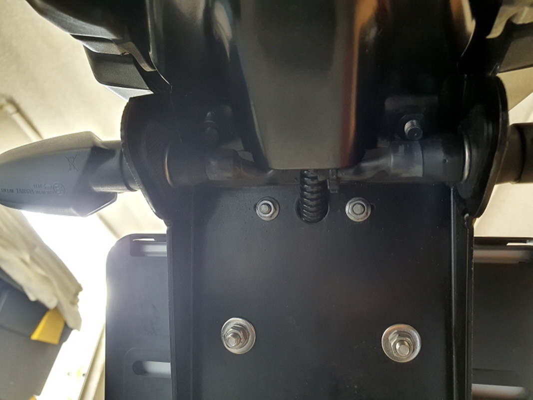

Hier noch ein Bild von meinem Heckumbau mit dem gekürzten Original und LED Blinkern.

Hallo Oildrop,
Kannst Du mal messen, wie weit der HP Corse von Aussenkante des Rücklichts bis zum Endtopf entfernt ist? Am besten bis zum Anfang des abgeknickten Endrohres.
Vielleicht passt der HP Corse ja doch bei mir.
Dankeschön
Moin, das hatte ich so auch und das hat bei mir, mit dem hohen Mivv Auspuff auch den Blinker zerschmolzen.
Die neuen Blinker sitzen jetzt am Rücklicht, habe ich hier im Forum gesehen.
mfg, Niels K. W.

Hallo Speedy,
Der Abstand zwischen Rücklicht und der anschließenden Kunststoffverkleidung zum Endrohr sind ca 4 cm. Hinterkante in der Höhe ca 2,5 cm unterhalb.
Beim flüchtigen hinsehen sitzt der Blinker mittig zum  Auslass.

Hallo Oildrop,
vielen Dank für's nachmessen.
Das dachte ich mir schon. Dann muss ich evtl. Die Blinker versetzen.
Ist halt ein wenig Arbeit in der Garage  /beer/

GeorgK
Guten Abend.
Auch meine Rally hat wieder eine Kombination aus dem original Yamahateil und dem T7Rally Heck bekommen.
Dazu nur noch ein paar Gewindeschutzhülsen von Louis und die perfekte Lösung, für mich, ist fertig. Nichts von den Kabeln ist zusehen und stabiler geht's auch nicht.
Nur, günstig ist diese Variante nicht. Dafür stimmt Funktion und Optik.  8)
