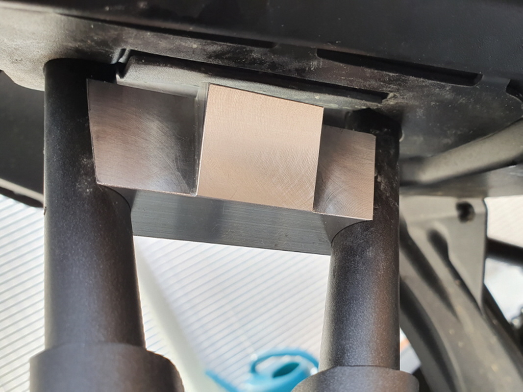

Ich habe mal angefangen etwas für meinen Wings zu tun.  :D
Die erste Version des neuien Halters ist grob gefräst. Damit soll der ESD ca. 15cm höher und ca. 6cm weiter nach innen kommen. Ob das ein gutes Bild ergibt werden weitere Ausbaustufen noch zeigen müssen.
Unterhalb des Aluteils sollen die Rohre gekürzt werden und dann von unten in Gewindebuchsen mit einem Aluwinkel verschraubt werden. Stabil wird das, nur ob die Optik mitmacht...
Der Wings hat eine lange Halterung - wahrscheinlich werde ich die untere Bohrung nutzen - versuchen zu nutzen.

Whow, aus dem Vollen gefräst,
da bist du ja ein echter Profi ...
Ich bin gespannt, wie es weiter geht!

Heute weiter gemacht:
Erste Montage. Sieht, so gesehen, ganz OK aus.
Nur steht der Wings nicht in der Flucht und ist nach aussen "verdreht".
Das heisst, der Halter muss nochmal überarbeitet werden.
Erst wenn der Topf sitz, geht es an das Zwischenrohr.

Top. Sieht vielversprechend aus. Wünsche viel Erfolg beim Weitermachen! /beer/
einzylinder
Whow,
klasse gemacht,
top
