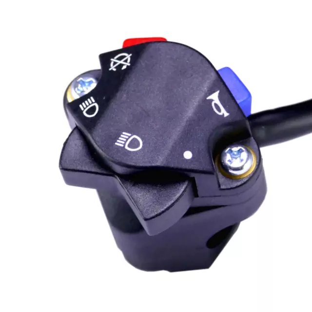

Das hier ist imho ein ganz lustiges Beispiel
Dieser lustige Schalter ist zu öffnen mit den zwei Schrauben, die man da sieht. Dann kann man unter das Oberteil schauen und sieht offene Lötstellen, die allerdings recht robust ausgeführt sind. Das Kabel kann wahlweise links oder rechts rausgeführt werden und er kann montiert werden nach belieben, d.h. der hat kein vorn und hinten und auch kein links oder rechts am Lenker.
Die Konstruktion, so simpel wie sie ist, bietet kaum Sammelstellen für Dreck. Wasser kann sogar einfach abfließen, da steht nix drin. Und ist halt reparabel, weil man da überall rankommt.
hakim
obiges Foto zeigt die CEV-Schaltereinheit aus Italien, u.a. serienmäßig auf den KTM EXC, dort mit zusätzlichem Unterteil für die Blinker. Nach ein paar Tagen im tunesischen Wüstensand knirscht es da drin schon auch ganz ordentlich. Aber es stimmt, man kann die Kombi sehr einfach zerlegen und reinigen.
Hakim
Den cev  mag ich auch.... Danke mfw.
Mitunter den halt mal an eine T7 basteln.....fuer werkstaetten aber auch wieder nix, da zu teuer im Lohn.

wer den CEV Schalter benutzen will, sollte Folgendes beachten:
Einen Hautpscheinwerfer mit BA20D Birne und 35W kann man darüber direkt schalten.
Einen H4 Scheinwerfer mit 55W nicht.
Durch die höhere Stromstärke (ca. 4,6 A) werden die Kontakte so warm, dass sie im Plastik des Schaltergehäuses einsinken.
In dem Fall muss ein Schaltrelais dazwischen, damit der Scheinwerfer seinen Strom nicht direkt über den Schalter bekommt.
Beruht auf eigener Erfahrung ...  ;)
