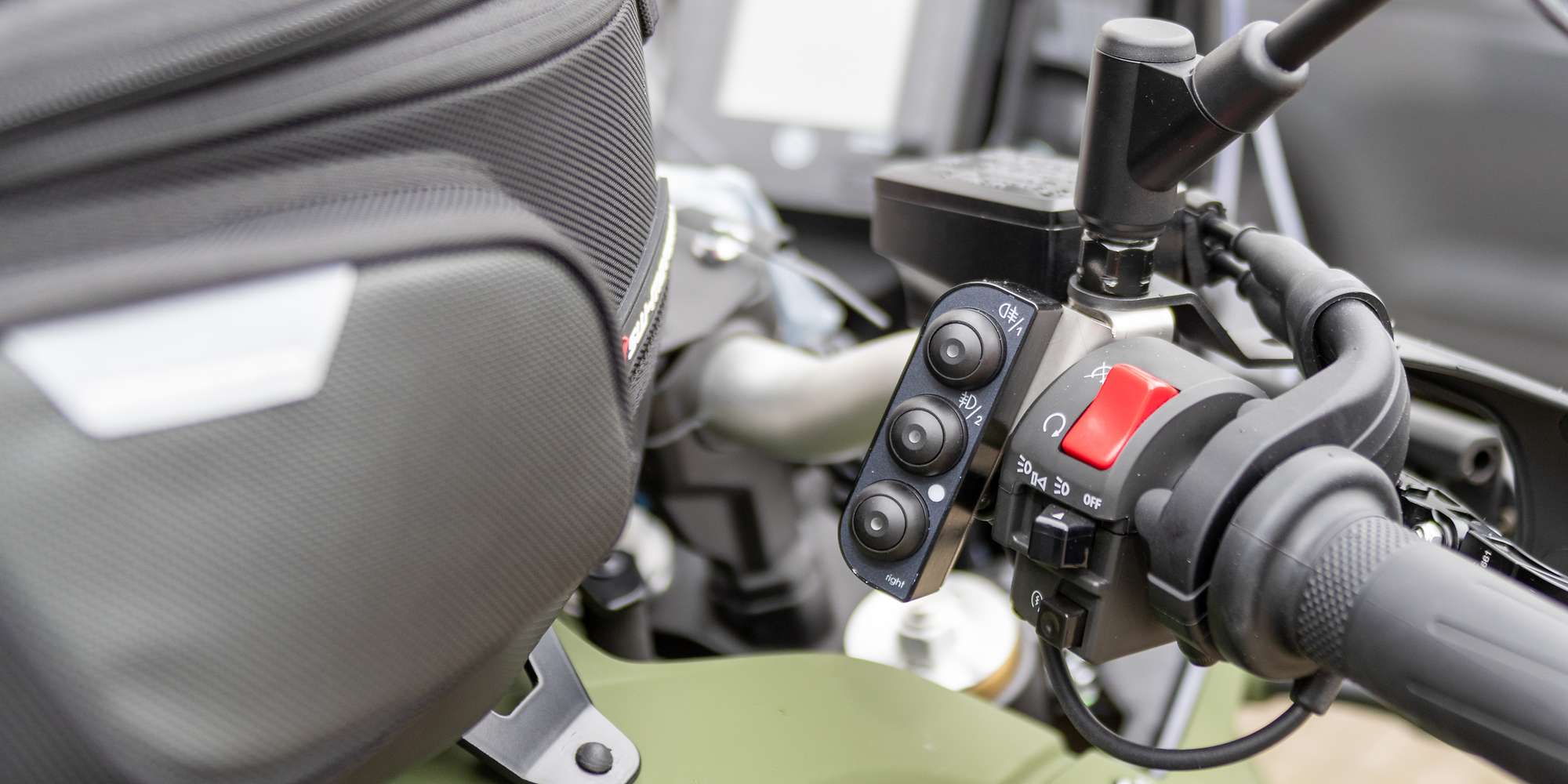

Wäre interessant zu wissen wie das bei diesem Fahrzeug genau gelöst wurde.
"Tarnlichtschalter"
leuschman
Zitat von: leuschman am 04. Februar 2025, 09:34:34
Siehe Beitrag 11 im Thread Die Bundeswehr hat sich neue Motorräder gegönnt
Es gibt eine neue Bedieneinheit !
Normalerweise gibt es rechts den SELECT-Schiebe-/Druckknopf.
Am Y-Tours-Moped gibts dann eine Auswahl an Beleuchtungsmöglichkeiten. Die zusätzliche Einheit mit 3 Tasten ist möglicherweise für die Blaulichtbeleuchtung der MP gedacht...
Gruß leuschman
leuschman
Zitat von: JJS209 am 07. Februar 2025, 00:14:15
Im Video wird diese Einheit als "Tarnlichtschalter" benannt "...um die komplette Beleuchtung auszuschalten".
Vielleicht kommt ja jemand an den Bundeswehr-Schaltkreisplan ran?  8)
