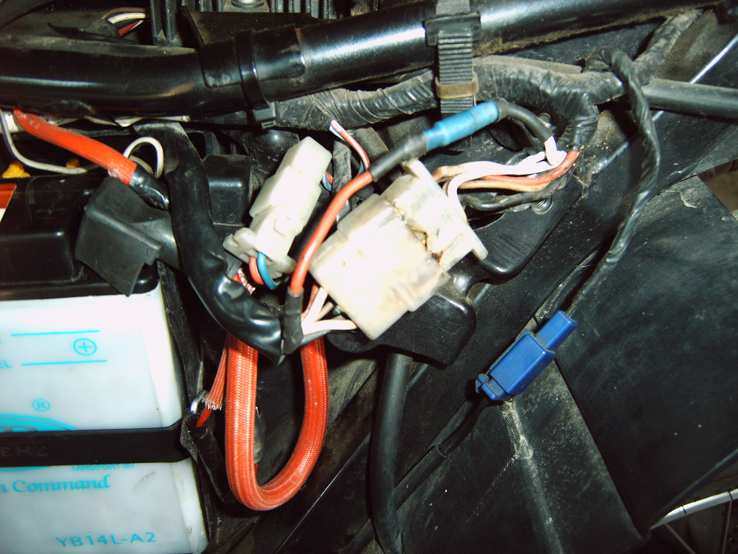

ich habe mir heute mal wegen des üblichen Themas "Laderegler lädt und regelt nicht" die Elektrik meines letzten Ebay-Schnäppchens genauer angeguckt und bin zu der Erkenntnis gekommen...
Manchmal möchte ich leise weinen.  >:(
Wenns nicht meine Kiste wäre würde ich vielleicht lachen, eher wahrscheinlich den Kopf schütteln.
Nach der Entfernung einiger Schichten Isolier- und Panzerband kamen diverse angekokelte Systemstecker zum Vorschein. Akut betroffen ist der Dreipol zwischen Kabelbaum und Lichtmaschine und - untrennbar verschweisst - der 6-Pol zwischen Laderegler und Kabelbaum, siehe Foto:
Mal ganz unabhaengig davon dass ich die Stecker ersetzen werde (und dann die 3 Phasen von der Lima auch direkt an den Regler unter der Sitzbank haengen werde), kann einer von euch mal Fotos posten aus denen ich ein wenig Inspiration bekommen kann wie man die Elektrik unter dem Deckel "in hübsch" machen kann? Ich habe vor an die Stelle wo mal der alte fehlkonstruierte Regler gesessen hat einen Sicherungskasten mit Flachsicherungen zu montieren, auf einem kleinen Halteblech. Das mit dieser freifliegenden Glassicherung gefällt mir gar nicht, und wenn es noch so sehr original-Yamaha ist.

Was macht man eigentlich, wenn die Stecker anfangen zu kokeln? Habe auch den 6-poligen Regler drin, mußte vom 4-poligen umrüsten, hab aber daher natürlich nicht den 6-poligen Japanstecker der späteren Baujahre dran. Also ist nun alles mit einzelnen Kabelschuhen (ordentlich gecrimpt und mit Schutzhülle um jeden Schuh) angesteckt. Kontakte sind natürlich blitzblank, aber die Schutzhüllen verfärben sich am Massepol inzwischen Richtung schwarz, trotz ausreichendem Kabelquerschnitt. Ladespannung ist aber ok, nichts ausserhalb der Vorgaben.

Ich hab bei unseren beiden diese "Japanstecker" rausgeworfen wo es ging. In diesen gekapselten Steckern sammelt sich das Wasser und dann kommt der Gammel. Die LiMa Leitungen sind jetzt direkt zum Regler gezogen und dort mit offenen AMP Steckern angeschlossen. Da bleibt kein Silch drin hängen und wenn etwas brutzelt sieht man?s sofort.
Wenn du irgendwo in der Pampa bist bekommst du diese AMP Stecker immer. Die Systemstecker eher nicht.
