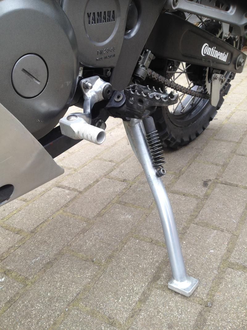

Ollymann
Ich habe mir einen Seitenständer aus Aluminium gebaut. Ein Rohr 25 x 5mm aus hochfesten Aluminium (ALMGSI1).
Und als Verstärkung von hinten noch eine Rippe aus 10mm Blech.
Ok, ganz so leicht ist der wohl nicht mehr  :)

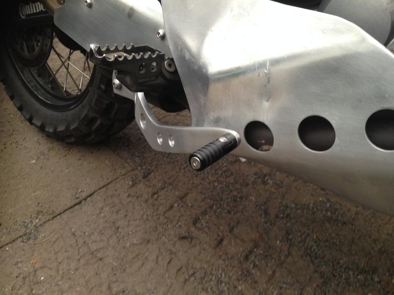

Den Schalthebel find ich klasse!
Kannst Du mir / uns sowas liefern ?
Gruß Christof
Ollymann
Gruß Christof
Ja klar,
ich hab gestern erst einen für den "Croxtz"gefertigt.
http://up.picr.de/25604897py.jpg
Ich möchte auch so Einen  ;D !  Ich sende Dir ne PN !
RESPEKT! Sehr saubere Arbeit - an beiden Teilen! /-/
Gibt es auch einen passenden  Bremspedal für Hinterrad Bremse   dazu?
quasi soon alu rundumsorglos paket... die idee ist nicht schlecht und dann mit stev zusammen tun.
ferzz
@ Ollymann
Die Auflagefläche vom Ständer vergrößern.
Dann kann die Fuhre auf weichen Untergrund geparkt nicht einsinken und dann umkippen.

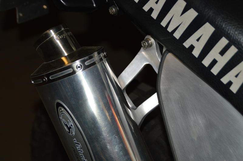

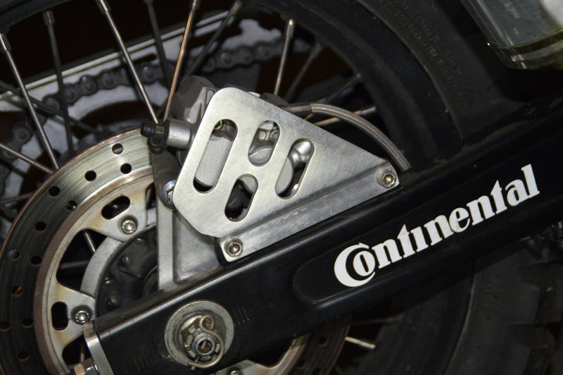

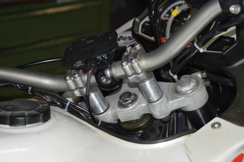

Ollymann
Natürlich gehört zum Rundumsorglospaket auch der Bremshebel  :)
Aber auch der 28er Lenker, das Auspuffhalteblech, und die Abdeckung der Bremse...
