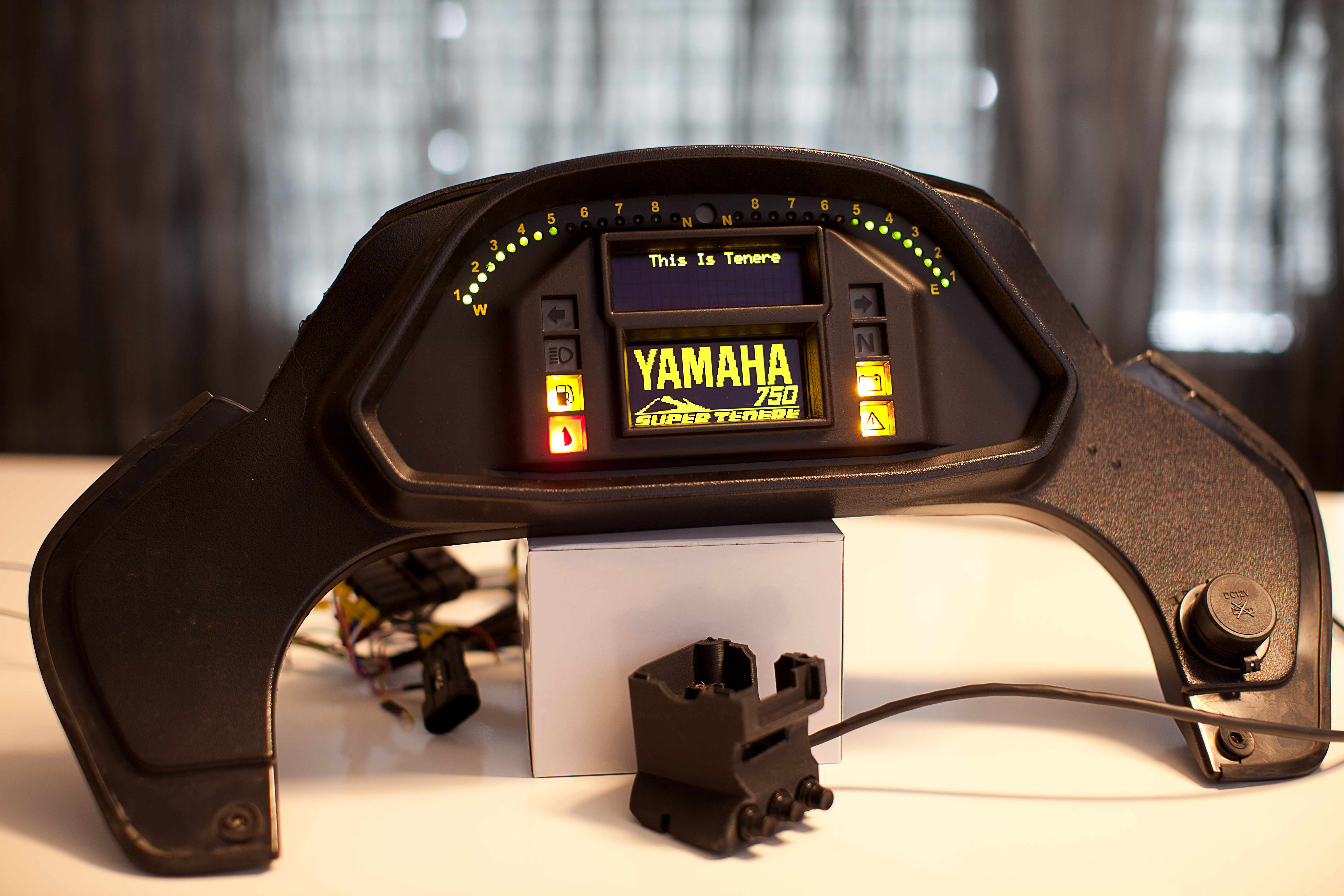

Nachdem mir die alte Version des Cockpits noch nicht 100prozentig getaugt hat habe ich mit dem 3d Drucker eine art 3 dimensionale Blende konstruiert, ausgedruckt, geschliffen, lackiert und beschriftet. (lackiert hat es ein Freund von mir)
Ich glaub das ist es nun. Das sieht schon ziemlich professionell aus. Was meint ihr?
Wenn alles glatt geht bin ich morgen fertig.

PROJEKT BEENDET!
Habe heute noch ein Video gemacht um das Ding präsentieren zu können.
https://youtu.be/QB17ZdTjp6o
Schluss und aus, habe viel dabei gelernt, hat Spass gemacht und danke sehr für die Teilnahme und die vielen Tips!
WWOWOWOWOOOOOOWOOOWOO - ist das geil!! /-/ Ich wollt's gestern noch schreiben: "Mach doch mal ein Video, in dem alle Funktionen erklärt sind." Heute stellst Du es ein - das gibt's ja nicht!! Toll gemacht!!!
Du bist auf Baujahr '93 festgelegt oder ließe sich das auf weitere Modelljahre erweitern?
Sehr geil! Echt!

DeWill
...besser und professioneller als manch Serienmodell.
Hut ab !!!!

Svoeen
Ich les schon von Anfang an begeistert mit und kann nur sagen: Wahnsinn!
/laola/ /laola/ /laola/ /laola/ /laola/ /laola/
Riesen Respekt! Schaut super aus.
Sven
Klasse - einfach eine tolle Leistung
mgc
..schließe ich mich gerne an, Respekt vor der tollen Leistung.
