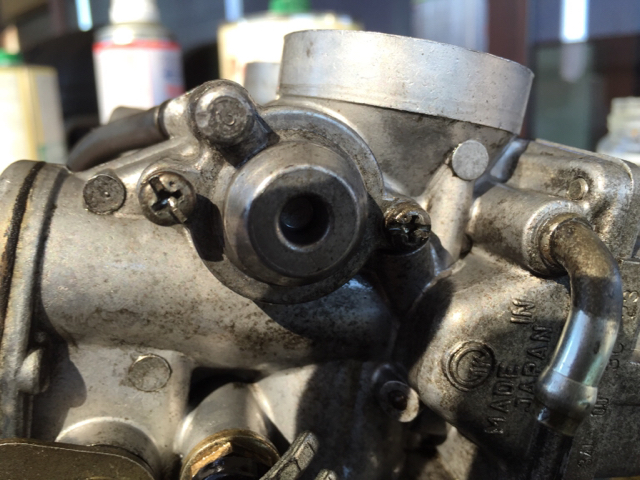

Der Vergaser war ziemlich verharzt und die Drosselklappe ließ sich nicht mehr bewegen. Hab den Vergaser zerlegt und die Innereien mit Vergaserreiniger geputzt und alles  mit Druckluft durchgepustet.  Die Gehäuseteile mit warmen Wasser, Spüli und Bürste geschrubbt.  Der Choke Kolben war derart festgegangen, dass er bei der Demontage entzwei ging. Bei der Beschaffung von Ersatz könnte ich mir einen Eindruck über die Versorgungslage bei Ersatzteilen für die 34l machen. Mehr als bescheiden. .  Jetzt kommt noch ein Repair Kit mit neuen O-Ringen und neuer Nadeldüse und dann sollte es wieder passen.
Frage an die Experten: Es war kein Filtersieb an der Nadeldüse verbaut. Hat es dass bei der 34l nicht gegeben? Wo krieg ich das Sieb her?

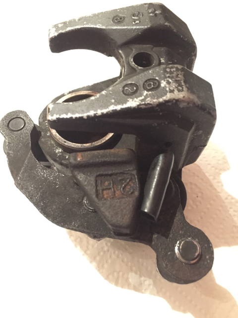

Am ersten verregneten WE seit langem war Zeit, Bremspumpe und Bremssattel zu zerlegen.
Ein seltsames Bauteil gehört ganz offenbar nicht dorthin, wo es verbaut war.

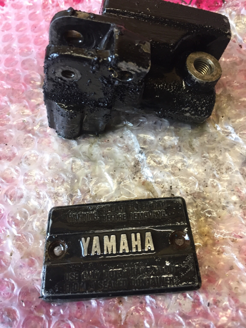

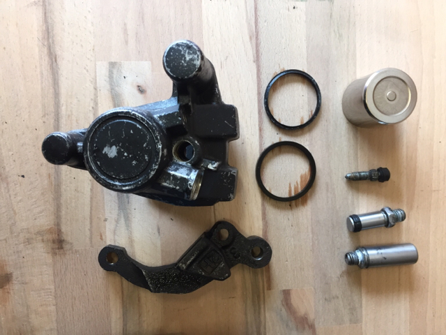

Alles entlackt, die Schrauben mit Messingbürste gereinigt, Bremskolben mit Autosol poliert. Der Kolben schaut gut aus und darf bleiben. Dichtringe und Staubschutzmanschetten hab ich bei David Lambeth in UK geordert. Die Bremspumpe kriegt einen neuen Kolben von KEDO.
indexx
... der Bremssattel wurde lackiert und bekam neue Dichtungen, Manschetten und ein neues Entlüftungsventil...
