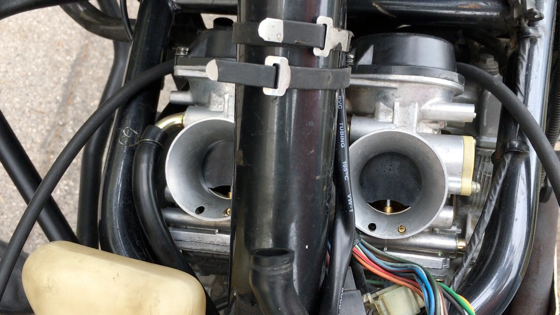

Die Leerlaufdüse vom rechten Vergaser sitzt leider fest, d.h. da habe ich noch die Schweizer Düse drin. Im linken das Kedo-Teil.
Und dann sind noch die Leerlaufluftdüsen festgefressen.
D.h. ich habe sozusagen eine Schweizer Mischung :-/

Dh entweder zweiten Vergaser als Backup kaufen, die aktuellen festsitzenden Düsen ausbohren und notfalls auf den Backup umsteigen. Oder die alten Schweizer Düsen wieder rein.

aber er bekommt die Luftdüsen nicht raus.... Eine möglichkeit wäre noch die Luftdüsen auf das neue Maß aufreiben mittels Düsenreibahlen. Nicht einfach aber machbar.  /beer/

Vergaser im Ofen warmmachen und nochmal versuchen, das hilft, da sich das Alu mehr dehnt als das Messing der Düsen (Ausdehnungskoeffizien ca. 24 zu 18) Eventuell dann warm mit WD 40 behandeln und nochmal erwärmen, dann klapppt das auch mit vernudelten Düsen.
Hmmm ... wie warm stell ich den Ofen denn ein?
100Grad, sag ich mal!
das gibt nen Mief..... schick deine perle ins Theater mit Cocktailbar im anschluss....
wird schon mores, ran!
Ich hätte jetzt eher 200° gesagt, natürlich nachdem die Kunststoff und Gummiteile ausgebaut wurden. Und ich bin vom Vorhandensein eines Werkstattofens ausgegangen. Wenn´s der heimische Backofen sein soll, dann auf jeden Fall Georgs Rat befolgen und ausreichend Zeit fürs Lüften kalkulieren, denn das stinkt ganz ordentlich. Alternativ einen Heißluftfön benutzen und sich Zeit lassen.

Ich habe den Vergaser jetzt zum Xmas (in Wien) gebracht mit dem Auftrag, die 3 Düsen auszubohren und den Vergaser mit Ultraschall zu reinigen.
Vergessen, den Typ vor der Einlegescheibe zu warnen - er ist alleine draufgekommen und hat den Sinn erkannt. +1 für Xmas wegen Mitdenken.

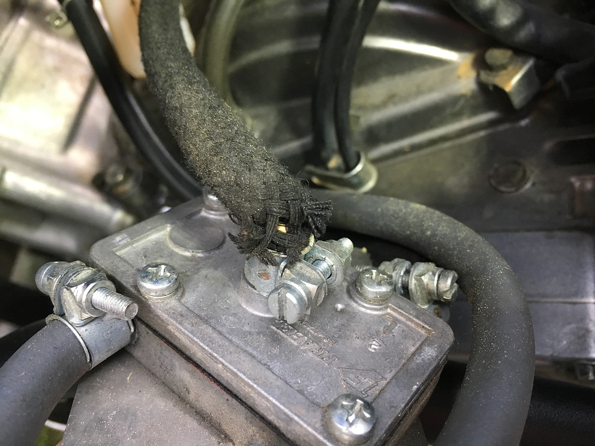

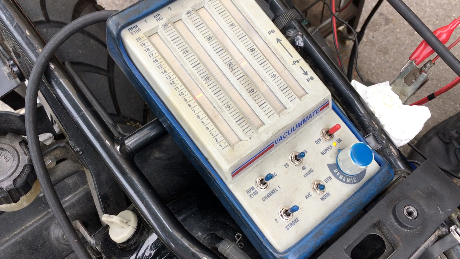

So, dann das Ding wieder eingebaut, synchronisiert (ohne LuFi weil mit kommt man an die Schraube nicht ran) und dabei mit externer Benzinpumpe gearbeitet. Wunderbar, läuft so weich wie nie, kein Patschen und Knallen. Fertig zusammengebaut und auf zur Probefahrt. 500m weiter war Ende. Spucken, Spotzen, dann aus. Wie es mir schon 2 mal passiert ist und ich auf die Tankentlüftung getippt habe. Am Ende war es dann der Unterdruckschlauch, der die Benzinpumpe antreibt, der sich nicht mehr um 90° biegen wollte und daher auseinanderging.
Somit heute 2 Probleme ENDLICH gelöst ... Patschen und Knallen weg weil Vergaser, kein Stehenbleiben mehr weil Benzinpumenunterdruckschlauch.
