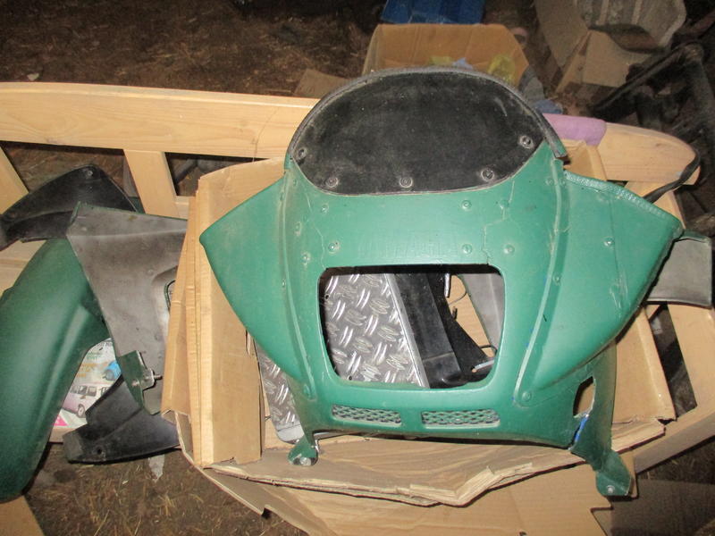

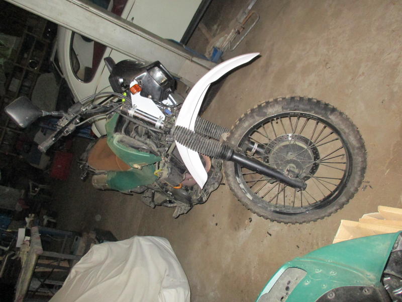

Da es kaum brauchbare Lampenmasken gibt und die stark Geflickte auch langsam auseinanderfällt, hab ich mich zum Umbau der Front entschieden.
Hier erstmal ein Bild der ausgebauten Lampenmaske:

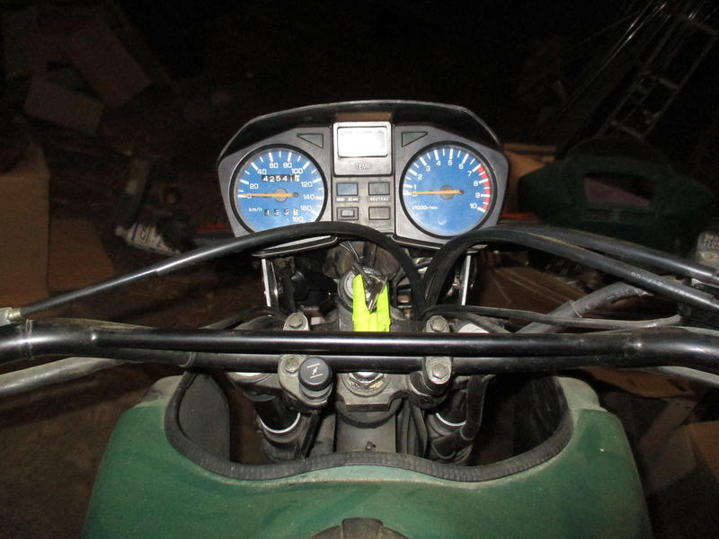

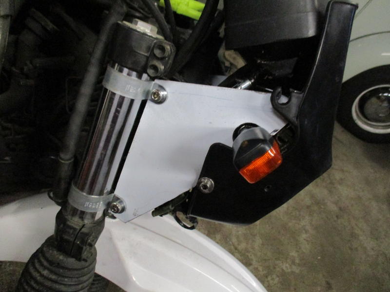

Bei dem Umbau war es mir sehr wichtig, daß Tachoeinheit, Scheinwerfer mit dessen Einstellvorrichtungen erhalten bleiben kann. Zum einem, damit die Kosten gering gehalten werden können, aber auch keine weiteren Umbauten bezüglich der Anschlüsse an andere "Komponenten" nötig sind - und auch eine Rückrüstung auf den Originalzustand einfach ist.
Ich hab den originalen Lampenhalter mitsamt Halter für die Instrumente weiter genutzt und von der Breite so schmal wie möglich geändert.
Dann habe ich Halter gebaut, womit ich dies alles an die Gabelrohre befestigen kann und anschließend hab ich alles mit einer Universal Lampenmaske versehen.

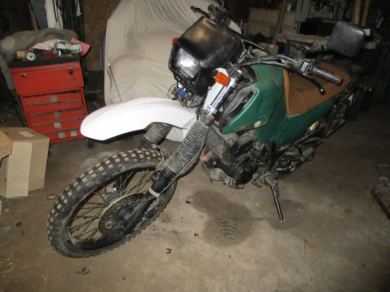

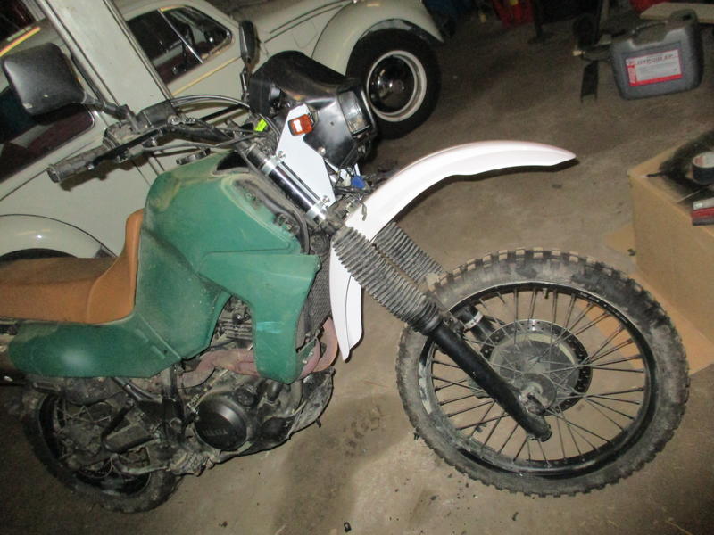

Im Vorfeld hatte ich sehr viele unbeantwortete Fragen, die erst durch solch eine "Provisorium" beantwortet werden konnten.

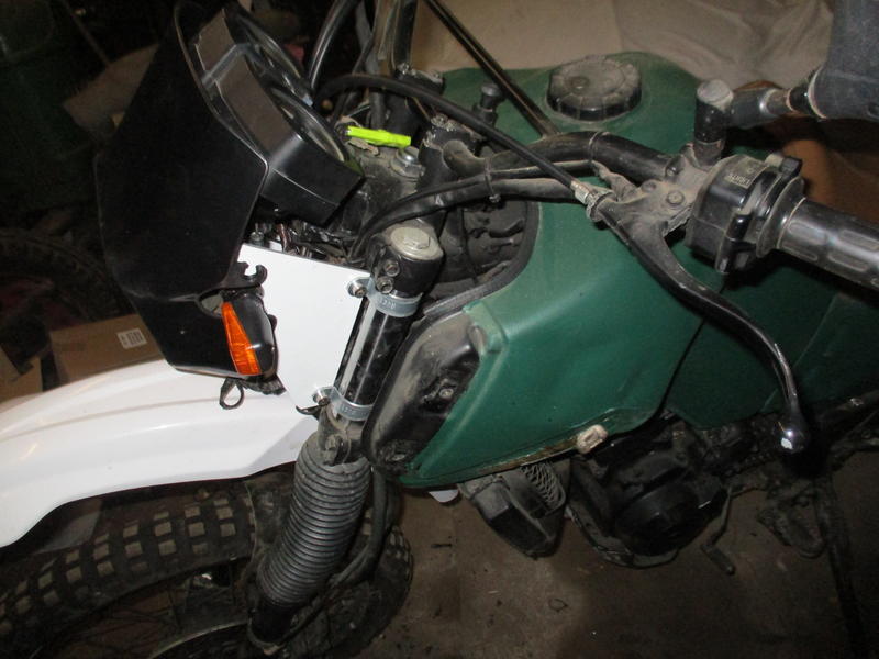

Grundlegend war zu ergründen, ob alle Anschlüsse an jetzt schwenkbarer Tachoeinheit und Scheinwerfer mit Blinkern ausreichend lang sind und vor allem nicht die Lenkfähigkeit beeinträchtigen. Es passt!!!
Weiterhin ging er darum, ob die jetzt schwenkbare Scheinwerfer/Tachoeinheit beim nach links oder rechts lenken nicht irgendwo anschlägt oder schleift. Passt fast!!!
Bei Volleinschlag nach links bzw rechts schlagen die Halter am Tank an.
Theoretisch müsste es möglich sein den Lenkeinschlag ausreichend zu begrenzen ohne daß das Lenkradschloß nicht mehr funktioniert. Aber dazu kann ich noch nichts verbindliches sagen, da ich den Lenkeinschlag noch nicht begrenzt habe.

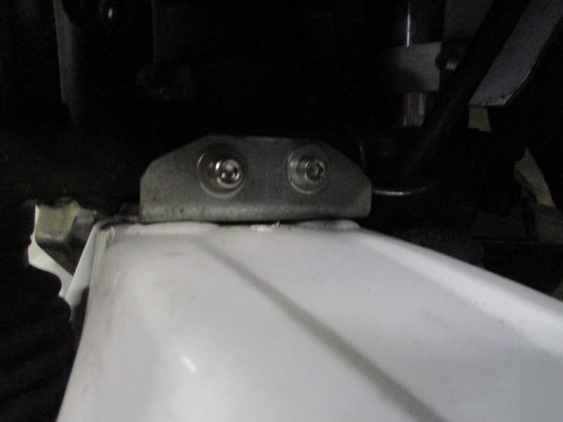

Der Verbau des hochgelegten Frontkotflügels gestaltete sich sehr einfach.
Hier noch paar weitere Bilder:
Dies alles ist erstmal nicht wesentlich mehr als eine "Machbarkeitsstudie". Und ich war positiv überrascht. Ich hätte gedacht, daß sowas nie mit dem originalen Tank funktionieren kann.
Alles was ich gebaut habe, ist zwar nur ein Provisorium, aber es funktioniert und man kann damit fahren.
Achja, der ganze Spaß an gekauften "Universal-Teilen" lag bei 25€, wobei dabei eine zweite Lampenmaske immer noch unbenutzt ist.
Was haltet ihr von solch einem Umbau.
Für konstruktive Kritik bin ich immer offen.
Gruss.

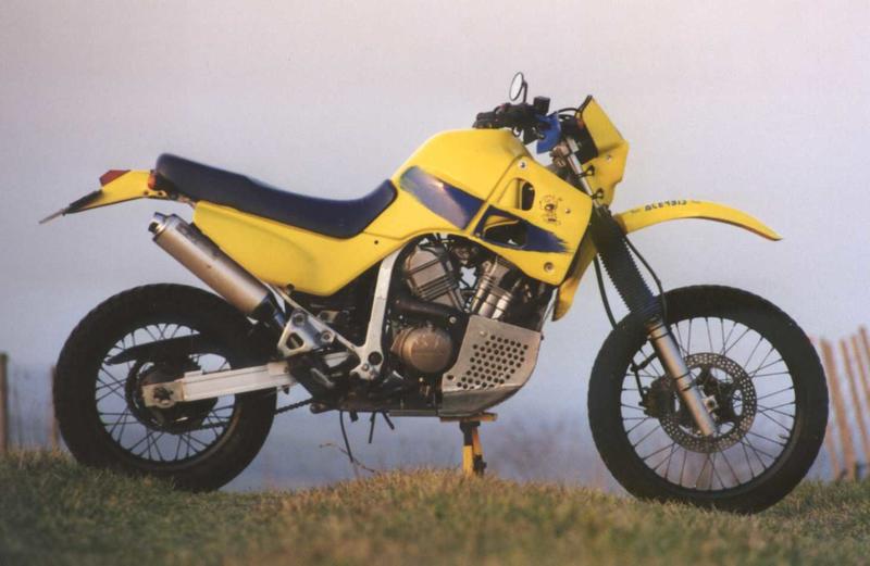

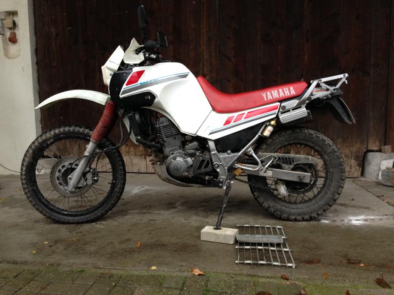

Hallo Tom,
Eigentlich ist mein Umbau - im Anfangsstadium steckend - der gleiche wie deiner, der schon fertig ist. Und die Honda sieht toll aus.
Mal schauen, ob ich´s auch so gut hinkriege: Du hast die "Meßlatte" recht hoch gelegt!
Aber es bestärkt mich darin, daß solch ein Umbau durchaus möglich ist und auch optisch gut aussehen kann.
Gruss.
Günter

Ich hab ja in einem anderen thread (http://www.tenere.de/forum/index.php?topic=13080.0) schon mal den Striperich bei der 660er eines Bekannten vorgestellt.
Ich hab da einen 600er Tacho verbaut mit ein paar Kontrollleuchten. Für den DZM gibt es ja das entsprechende E-Teil bei Yamaha um das technisch sauber zu entfernen.
Für einen evtl. Rückbau ist das Ganze relativ schnell demontiert und man kann dann das Geweih mit den kompletten Geraffel wieder anschrauben. Die Orginalinstrumente waren mir zu voluminös und zu weit vorstehend.
meine eigene Transe läuft so schon seit fast 20 Jahren, mit entsprechenden HU-Terminen, Verkleidung ist auch noch vorhanden - wird selten, aber dennoch ab und an mal gewechselt (jetzt schon länger nicht mehr, da Dauerleihgabe an einen Bekannten)
@Guenther
bei deinem Umbau würden mich 2 Punkte stören,
- wie gesagt die Position der Lampe, durch die Orginalinstrumenet,  wäre nichts für mich
- das vordere Schutzblech sieht auf den Bildern "schief " aus (vorne höher), ich weiß es ist hinten ziemlich knapp mit dem Kühler aber auf den Bildern sieht es so aus als ob da noch etwas Luft ist um das Schutzblech etwas nach unten zu neigen, liegt aber evtl. auch am verwendeten Schutzblech. Ich hab auch mal mit einem Schutzblech der DR 350 probiert, da sah es ähnlich aus
tommy
Nevada Rally Yamaha, wäre da nicht der Motor XTZ660 in einem TT600S/E Rahmen besser aufgehoben?
Guenter
@ hobbes
genauso wie das Bild hab ich meine XTZ "vor Augen".
Und ich werd´s bauen!
Grus.

Hallo hobbes,
die Position der Lampe gefällt mir auch noch nicht. Sie muß auf jeden Fall weiter runter, wo auch genügend Platz ist und sie muß weiter nach hinten, wo auch noch paar Zentimeter Platz ist. Ich muß da noch bißchen experimentieren. Mein Problem ist da der Lenkanschlag. Ich muß schauen wieviel ich den begenzen kann, so daß trotzdem noch das Lenkradschloß funktioniert. Groß geschätzt kann ich da noch ca. zwei Zentimeter Platz links und rechts zwischen Lampenmaske und Tank finden. Momentan liegt der Lampenhalter bei Volleinschlag am Tank an - es würde jetzt ca. ein Zentimeter reichen.
Das vordere Schutzblech ist kein Problem. Das kann ich problemlos einstellen und es ist auch noch genug Platz zum Kühler. Bei erster Montage war zwischen Reifen und vorderem Ende des Schutzblechs gerade mal zehn Zentimeter - hing also vorne zu stark runter - und es war immer noch genug Platz zum Kühler. Nur der Halter mitsamt Hupe mußte etwas weggebogen werden.
