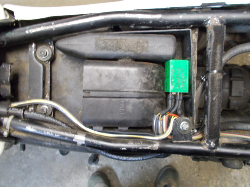

Ich habe dann erstmal die Elektrik der Sicherheitsschaltung fertggestellt
Den Plan, daß mittels Signal "Anlasser an" auch die Benzinpumpe läuft, habe ich verworfen, da ich anderes vorhatte/-habe.

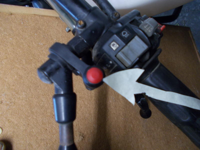

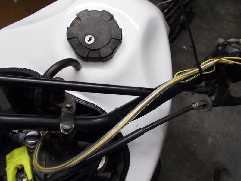

Ich habe zwei Kabel bis nach vorne an´s linke Lenkerende gelegt, wobei ein Anschluß Plus ist und der andere Plus der E-Pumpe ist. Daran kommt noch ein Druckschalter, so daß ich die E-Pumpe damit bei eingeschalteter Zündung und natürlich auch laufenden Motor jederzeit auch einschalten kann - also das Relais "übersteuern" kann.
Warum sowas???
Wirklich glauben tue ich nicht, daß bei einer Probefahrt das Schwimmernadelventil nicht doch wieder überdrückt wird und ich mit Hand am Benzinhahn die XTZ "nach Hause trage".
Sollte das passieren, so nehme ich die Sitzbank runter, ziehe die Steuerleitung "Motor läuft" ab. Und dann läuft die Pumpe nur noch dann, wenn ich vorne links den Knopf drücke.
Um die Sitzbank ohne Werkzeug demontieren zu können, habe ich Flügelschrauben genommen.
Alle neu gelegten elektrischen Leitungen sind zwecks Scheuerschutz in durchsichtigen Benzinschläuchen gelegt.
Zu Tätigen ist noch bei der Elektrik (neben Druckschalter links am Lenker) eine ordentliche Befestigung des "grünen Relais" und eine geeignete Schaltung, daß das "weiße Kabel" der Lichtmaschine gegen "Kurzschluß gegen Masse" und 12 Volt Rückspannung sichert. Hierfür werde ich noch eine Sperrdiode und eine Sicherung mit möglichst kleiner Stromstärke einbauen.
Sollte das mal kaputtgehen, kann man mit dem Druckknopf am linken Lenkerende die E-Pumpe aktivieren.

der bestellte Druckschalter für das manuelle Einschalten der Benzinpumpe war schneller da, wie gedacht, so daß ich heute eine größere Probefahrt geplant hatte.
Hier erstmal ein Bild dessen Verbau:
