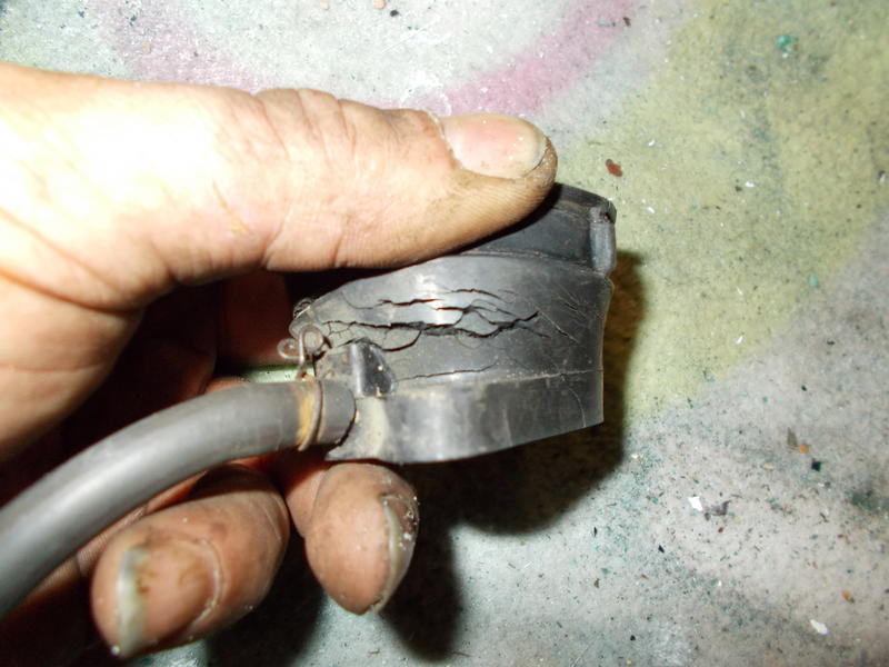

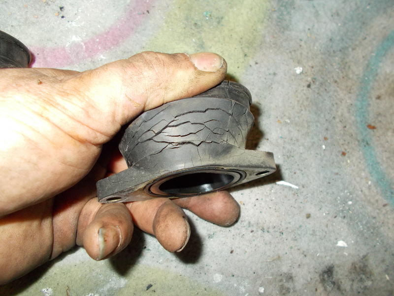

Die Ansaugstutzen waren schon recht rissig, was aber bestimmt nicht zu solch einer extremen Gemischabmagerung führen kann.

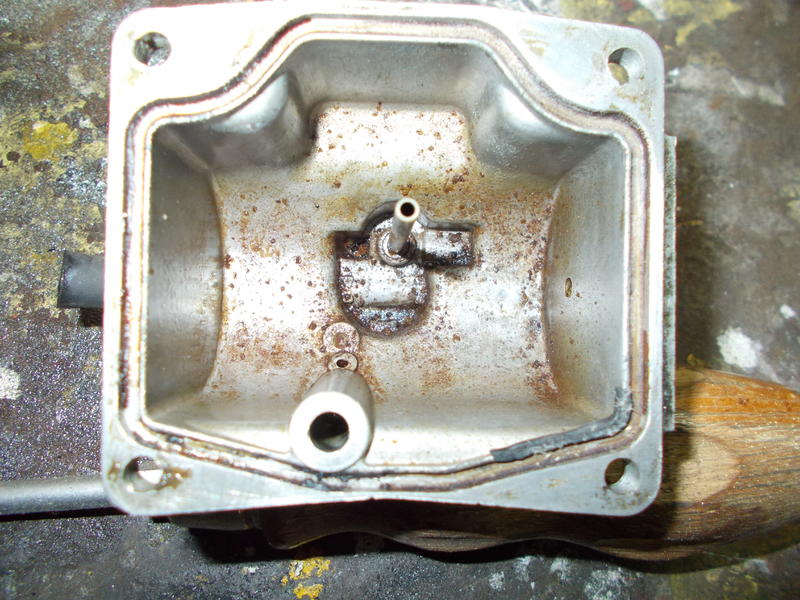

Nach Zerlegen des Vergasers ergab sich eine leicht verschmutze Schwimmerkammer.
Tja, ganz klarer Anfängerfehler von mir: beim innen rostigen Tank keinen Benzinfilter eingebaut. Aber kann das die Ursache sein: bestimmt nicht!

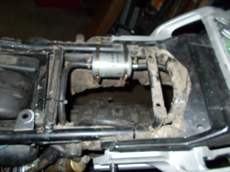

Als erste Maßnahme habe ich einen ordentlichen Benzinfilter verbaut, der für einen Polo 6N vorgesehen ist.

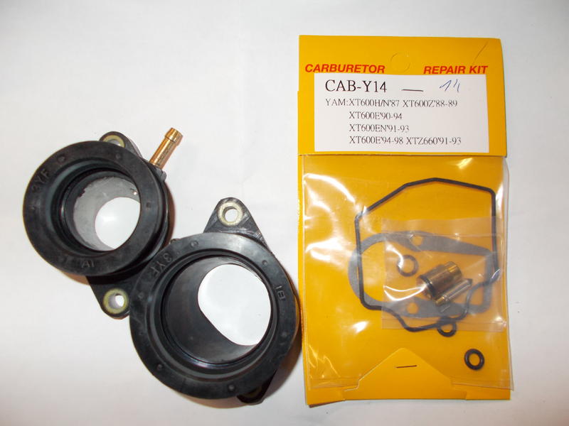

Als weitere Maßnahmen werden neue Ansaugstutzen verbaut und ein Rep-Satz für die Vergaser.

Mit SOLCHEN Ansaugstutzen würde meine 1VJ überhaupt nicht mehr laufen!
Definitv auch eine Ursache.

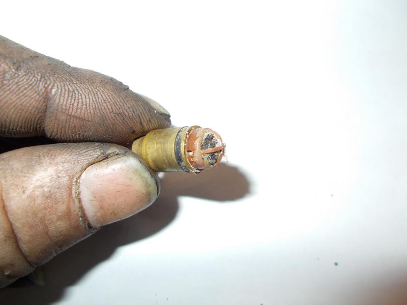

Die Ansaugstutzen waren schnell getauscht und beim Ausbau des Schwimmernadelventil war die Ursache des Problems ersichtlich: Es war zugesetzt mit kleinen schwarzen Gummiresten.
Grund dafür bestimmt der Verbau der weiteren Schläuche mit T-Stücken, wo dann doch mal immer  bißchen "Gummischlauchabrieb /-dreck" dahin gelangt, wo man es ganicht haben will.
Ganz klarer Fehler von mir: Ich hätte spätestens nach Zusammenbau mittels der elektrischen Benzinpumpe das System Spülen sollen: also ruhig paar Liter durchlaufen lassen sollen, bevor ich es an den Vergaser anschließ.
Aber das sind "fromme Wünsche"! Jetzt ist ein neues Schwimmernadelventil verbaut, die Ansaugstutzen sind neu und auch ist ein sehr hochwertiger Benzinfilter verbaut,

hier erstmal ein Bild vom Schwimmernadelventil:
Eigentlich ein Wunder, daß überhaupt noch lief!
Und hier ein Bild der weiteren verbauten Teile:

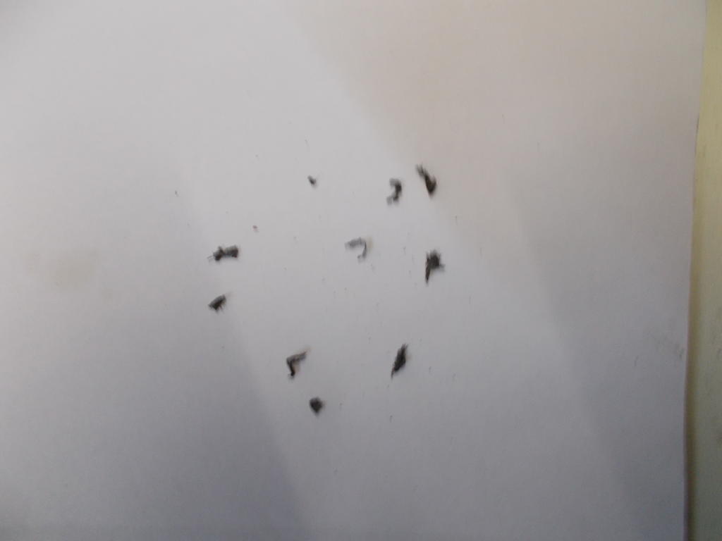

was ich überlegt habe, wo der Dreck herkommt - trotz wirklich richtig gutem und großem Benzinfilter.
Naja, eigentlich ist die Idee des Bypasses zur Druckreduzierung gut, aber doch auch anfällig: So werte ich das jetzt mal für mich selbst!
Aus dem Rennsport kenne ich Benzin Catchtanks. Diese werden mittels E-Pumpe befüllt und wenn sie voll sind, läuft der Rest in den Tank zurück. Dann ist unten noch eine weiterer Anschluß, wo das Benzin für die eigentliche Kraftstoffversorgung des Motors entnommen wird. Der dortige Druck ist nur so groß, wie die Füllhöhe in dem Behälter.
In Anlehnung daran habe ich überlegt, den Benzinfilter als "Quasi-Catchtank" zu nehmen, obwohl der dritte Anschluß fehlt. Diesen simuliere ich mittels T-Stück im Ausgang, wo dann ein Teil direkt in den Tank gepumpt wird und der andere zum Vergaser fließt.
Um das grundlegend zu testen, machte es keinen Sinn, den Vergaser anzuschließen. Hierfür habe ich mir gedacht, an dessen Anschluß eine durchsichtige Benzinleitung anzuschließen und nach oben zu hängen, um zu schauen, was passiert.
Wie´s so schön heißt: "Gesagt - getan!" Nach Feierabend bin ich dann tätig geworden, was bedeutet, daß vieles, was ich eingebaut hatte, zu ändern ist.

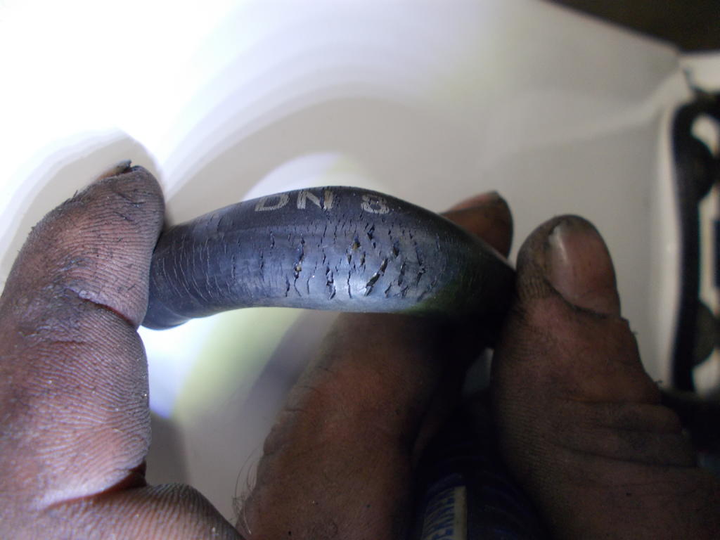

Und dann ist mir beim Ändern bzw Ausbau damals neu eingebauter Benzinschläuche folgendes aufgefallen: Völlig porös!!!
Und es riesele noch "Dreck raus"
Das mußte die Ursache sein, wo der Dreck herkommt!
Jetzt stand ich da mit der "zerrupften" Kraftstoffversorgung und mußte überlegen, wie ich weiter verfahre.
Tatsächlich waren diese Benzinschläuche das Übel!

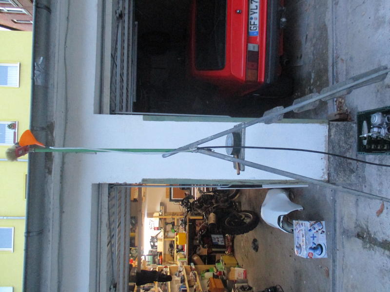

Stehe ich auf meiner Trittleiter vor meiner Garage und halte einen über drei Meter langen durchsichtigen Benzinschlauch vollständig mit Benzin gefüllt mit ausgestrecktem Arm nach oben und das Schwimmernadelventil des auf dem Boden liegendem Vergaser ist immer noch dicht, werde ich die beschriebene Kraftstoffversorgung auch verbauen!

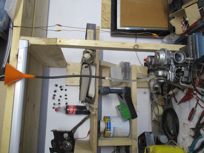

ich habe heute die Vergaser ausgebaut und zerlegt. Wirklich verdreckt waren sie nicht. Dann habe ich den Schwimmerstand kontrolliert.

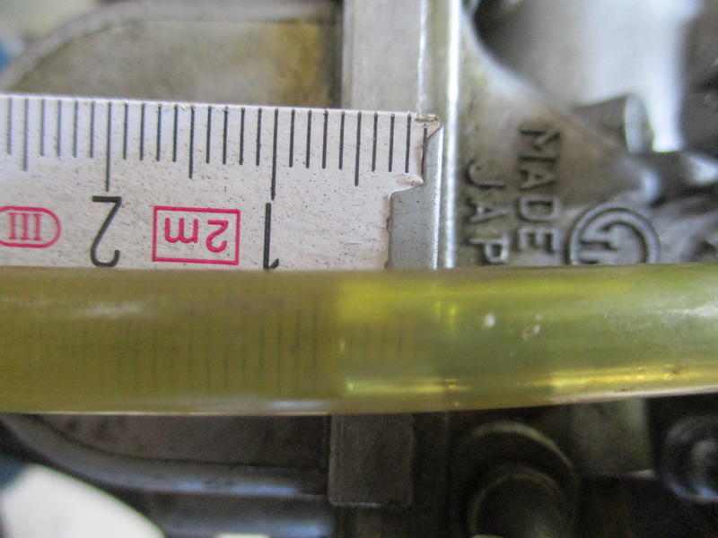

Dafür habe ich mir für die ausgebauten Vergaser einen einfachen "Prüfstand gebaut".
Dabei hat sich ergeben, daß der Schwimmerstand viel zu niedrig ist, was erklären könnte, daß sie nicht über 80 km/h laufen wollte.
Nach mehrfachen Einstellen hat sich dann folgender Schwimmerstand ergeben:
Ich seh jetzt gerade auf dem Bild, daß der Schwimmerstand ein klein wenig zu hoch ist (mindestens halber Millimeter) - da muß ich nochmal ran!
Da ich das Ganze schon angeschlossen habe, hat mich interessiert, wann überhaupt das Schwimmernadelventil öffnet?!
Ich habe dann den unteren Schlauch am Vergaserdeckel nach unten in ein Glas gehängt und mittels der unteren Schraube am Vergaserdeckel das Benzin kontrolliert abgelassen, um zu schauen, was passiert: Bei einer Benzinsäule im Schlauch von oberhalb ca. 7cm über dem Niveaustand der Schwimmerkammer hat das Ventil wieder geöffnet.
Als nächste Frage - zumindest für mich und mein Vorhaben - wann wird das Schwimmernadelventil überdrückt.
In Aussicht habe ich mich gestellt auf der Leiter stehend.
Draus geworden ist die Leiter und ein Besen:
Da das schon eine "klapperige" Prüfanordnung ist und ich keine Sauereien produzieren wollte, habe ich dafür Wasser genommen.
Es sind ca. 2,4m Wassersäule und das Schwimmernadelventil bleibt dicht. Das würde aufgrund des Dichteunterschieds von Wasser und Benzin einer Benzinsäule von leider nicht fast drei Metern entsprechen.
Ich resümiere mal die Druckverhältnisse mit der Maßgabe, daß 1 Meter Wassersäule 0,1 Bar entspricht und Benzin ca. 20% leichter als Wasser ist:
-  das Schwimmernadelventil öffnet bei ca. 0,07 bar,
-  bei ca. 0,24 bar ist das Schwimmernadelventil garantiert zu,
-  es wird jetzt ein Druck von ca. 0,1 Bar auf das Schwimmernadelventil gegeben.

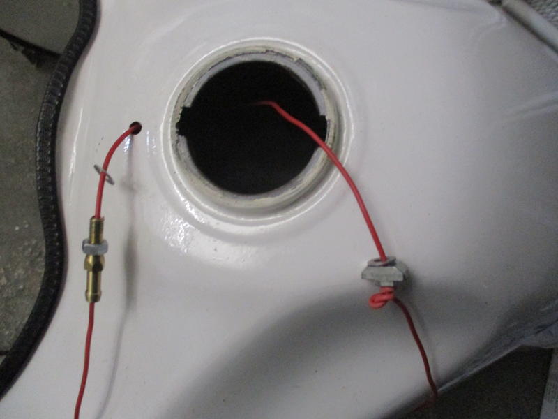

Was mich wirklich Überwindung gekostet hat, war es ein Loch in den Tank zu bohren für einen Nippel, der nichtmal das "Festschrauben" überlebt hat!
Morgen bin ich wieder in meiner Halle und mittels Drehbank was "Ordentliches" bauen.
