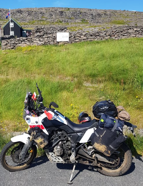

Mein Senf zu dem Thema
Irgendwie bekomme ich das Bild nicht grösser. Doch die Kette mit fast keinem Durchhang kan man noch erkennen.
Das im Handbuch beschriebene Messen hat sich für mich als unpraktisch und viel zu ungenau erwiesen.
Meine Art der "richtigen" Kettenspannung ist wie folgt.
Die Strecke der Kette vom Orangenfarbenen Auflagerolle bis zum Kettenrad sollte einen ganz leichten grad noch erkennbaren Durchang haben.
Je größer der Durchhang wird um so dringender wird das Nachspannen.
S. Auerteig
