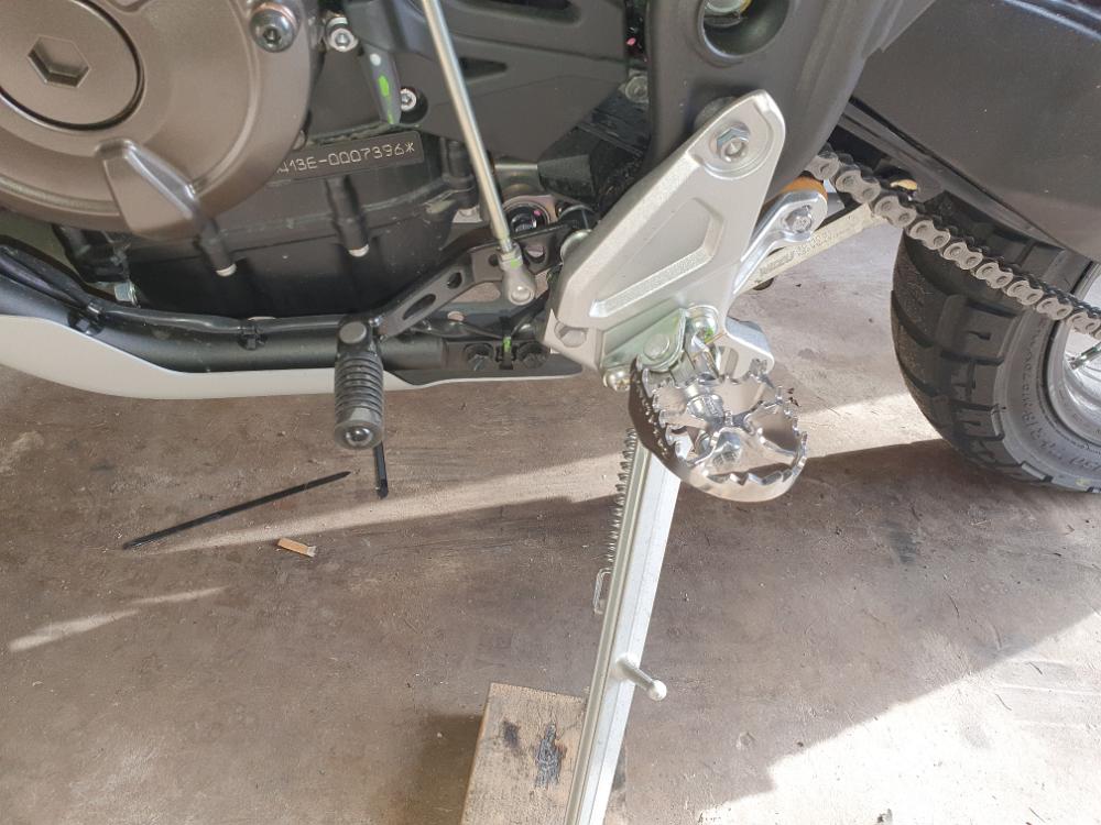

Tomgar3
So, da Pivot auf Email-Anfragen nicht reagiert...
ich noch nen nagelneuen Satz rumliegen hatte für meine BIG...
kurz geschaut...
-Klauenweite zu weit
-Bolzen passt
-Anschläge passen
-Winkel passt
...Passhülse(n) aus vergütetem Stahl gesucht und gefunden
...kurz die Feile und den Schraubstock bemüht
...voila:)
PEGZ an der Tenere T7.
Was sein muss, muss sein  /devil/
