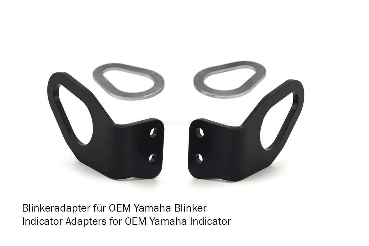

Die Blinker zu versetzten ist kein Hexenwerk, zumal OTR auch passende gewinkelte Blinkerhalter anbietet, nur, sie ans Nummerschild anzubringen finde ich keine so prikelnde Lösung
