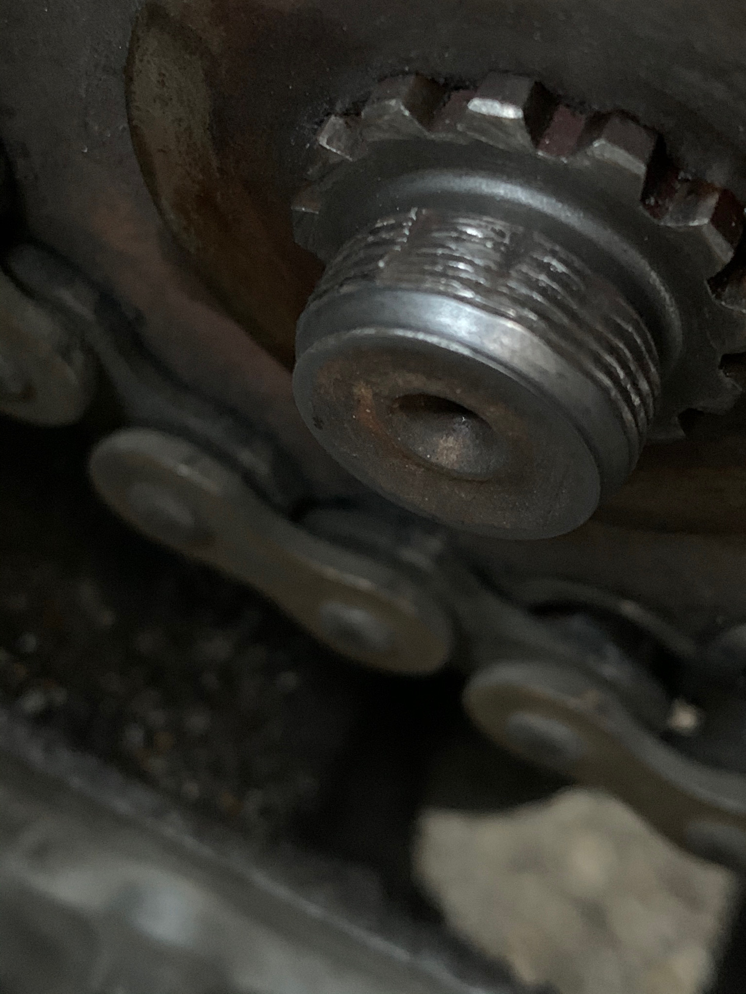

Das war die CNC Ritzelmutter,  gibt es leider nicht mehr . Die Ritzelmutter hat ja ein m18x1
Gewinde . Hab gerade mal ein wenig gegoogelt und das gefunden.

Benutz Mal die Suchfunktion. Das Thema gab's schon oft hier. Konsens: Die Welle ist fast nie im Eimer sondern trägt nur Reste der weichen Muttern. zweitens: Schweißen hält nicht.
Danke für dein Feedback aber bei allem Respekt vor dem Konsens ... das hier sieht nicht nach einem korrekten Gewinde aus:
Und wenn die Möglichkeit besteht, dass die Mutter sich nicht losdreht sondern lateral hinausgedrückt wird dann muss ich das anders lösen.
Die Klemmmutter gefällt mir gut!
:o lecko mio...
Hagen von Tronje
Hat das Sinn ein kleineres Gewinde zu schneiden?
Da gibt es neben einer Klemmutter noch den Lösungsansatz ein Loch in die Welle zu bohren, Gewinde zu schneiden und das Ritzel mit Schraube und großer Beilagscheibe zu sichern. Problem hierbeim wie auch beim Gewindeschneiden ist das harte Material der Welle und der begrenzte Platz, Wrkzeug vernünftig und präzise nutzen zu können.
Hier würde ich zur Suche nach einer Klemmmutter raten.
Tom Paris
Alter, sieht wirklich übel aus. Da hilft nur noch Austausch. Maximal als ewig haltendes Provisorium die Geschichte mit den verschraubten Ritzel.

So, Update #2 ... war damit beim Profi, der hat sich mit gesamtem beachtlichen Gewicht draufgelehnt und gemeint, die geht nicht mehr von alleine auf.
Kein Schweißen ... angeblich alles in Butter.
Sachen gibt's.
Ich werde berichten, wie lange es hält.
Plan B ist Schweißpunkte zwischen Ritzel und Mutter sowie Mutter und Welle zu setzen, meint der Yamaha-Mensch. Oder Welle tauschen und dafür wie ein Luster brennen.

Zur Gewindefeile: Ist schon machbar, allerdings wirst mit der nur sehr schwer hinkommen und das Material ist auch sehr hart, du brauchst eine qualitativ sehr gute.  ;)
Weiteres zum Material: Wie Christof schon sagte "Ein Loch + Gewinde für eine Konterschraube", machbar defiintiv Ja. Tipp dafür, die ersten 2 bis 5 Zehntel Stirnseitig mit einem Dremel abschleifen. Grund: Die Welle besteht aus Vergütungsstahl und wurde entweder Aufgekohlt oder Randschichtgehärtet, somit Ist nur eineDünne harte schicht und dann ist das Material sehr gut bearbeitbar. Hab bei meiner ebenfalls als Backup besagte Bohrung angefertigt.
Aber Achtung nicht zu tief, sonst musst du die Schraube zusätlich mit einer dichtmasse abdichten da dort durch die Welle eine Öldruckohrung geht.
Austausch der Welle ist halt extrem aufwendig, Motor raus und komplett zerlegen, siehe dazu auch mein Video "Getriebetausch bei XTZ 900" Ist zwar geübt in 14h machbar aber nur wegen sowas nicht sinnvoll.
Schweißen geht als letzte Lösung, sauber anschleifen und mann muss aber weitaus mehr als einen "Punkt" setzen damit das sicher ist.  ;)
