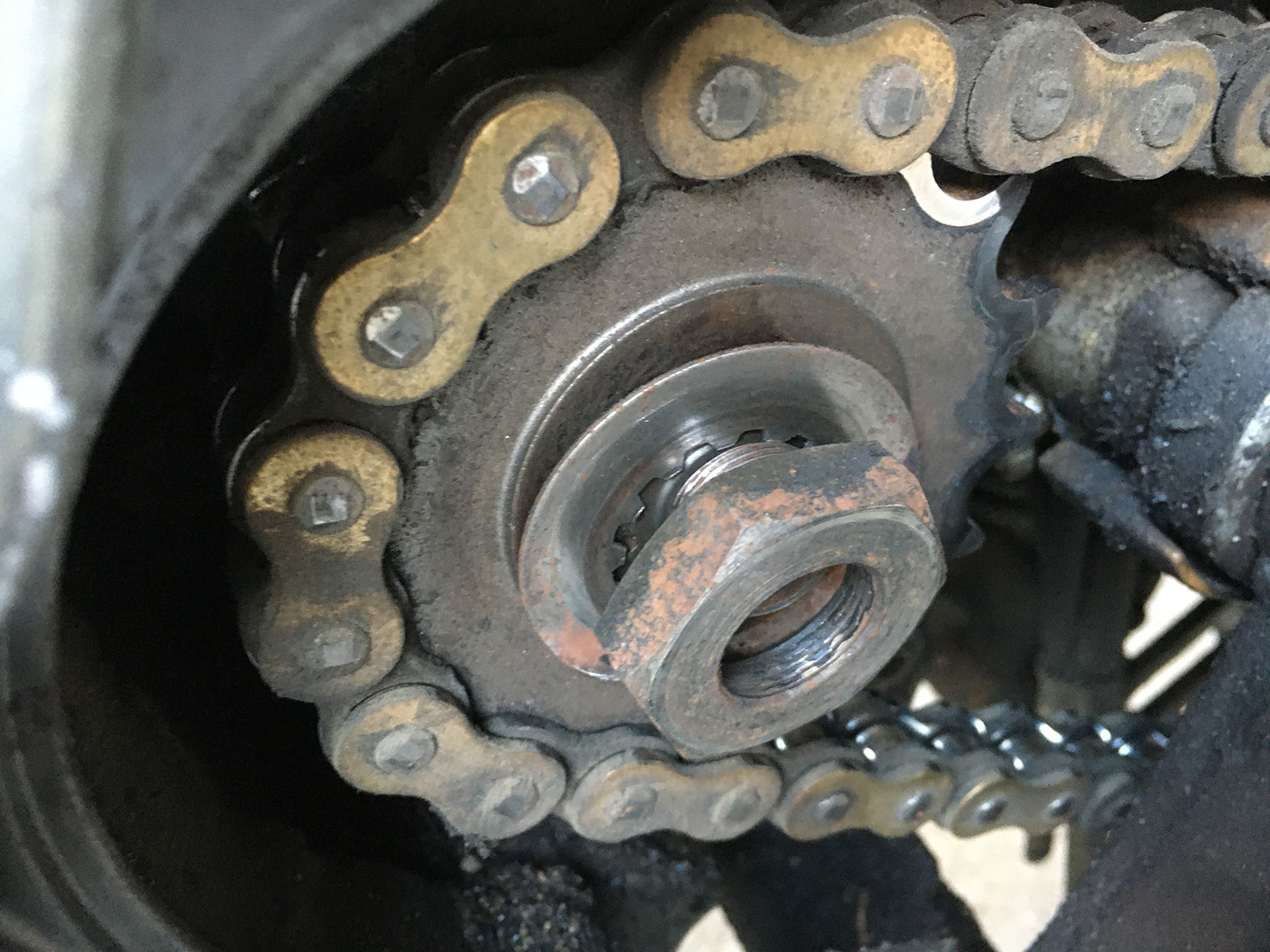

hi,
letztes Jahr, als ich neues Ritzel und Kette eingebaut habe, ist mir die Ritzelmutter entgegengefallen.
Neue gekauft, mit dem Klemmblech fixiert und jetzt fällt sie mir wieder entgegen.
Wie kann es sein, dass das Ding bei mir immer locker wird?
Das Gewinde auf der Welle ist in Ordnung.
Verwendet ihr locktite oder schweißpunkte oder wie verhindert ihr das Ablösen?
Hallo Mores,
Hast du nach Anziehen der Mutter das Sicherungsblech auch umgebogen, so dass sich die Mutter nicht aufdrehen kann?
Das ist ja der Sinn des Sicherungsblechs, sonst wärs ja nur ne Unterlegscheibe.
Es sieht auf deinem Bild nichtumgebogen aus, daher die Frage.
Beste Grüße aus dem Odenwald, Peter
Blöd fotografiert ... natürlich war die Sicherung umgebogen  ::)
Sonst wär  das Teil ja sinnlos :)

Servus,
so wie das Gewinde der Mutter ausschaut, "arbeitet" da was. Die Mutter hat sich nicht runtergedreht sondern wurde eher runtergedrückt. Es sind auch die ersten Gewindegänge schon kaputt.
Normal müßte (wie auf dem Foto von Gnortz) das Gewinde der Welle noch ein bißchen rausschauen. Kontrolliere das mal mit neuer Mutter und Scheibe. Evt. ist hinten an der Anlagefläche was nicht gerade.
Es gibt auch hin und wieder Muttern aus schlechtem Material. Wenn dann die Zähne auf der Welle nicht mehr so gut sind, dann gehts umso schneller dahin. Kedo Muttern sind grad gut. Oder Original Yamaha.
Und biege das Sicherungsblech bitte an 2 Stellen um.
Die Lösung von Gnortz ist Toppitopp. Aber ein bissl mit Kanonen auf Spatzen geschossen. Wenn sich die löst, dann gibts vorher noch ganz andere Problemchen.
Bin übrigens auch so ein Typ. Fahre mit der 530er Kette und Öler dann auch 95.000km
Feine Lösung mit den Schrauben !
Bei der Montage des Sicherungsbleches muss man darauf achten, das die Zähne nicht Zahn auf Zahn stehen, was hinter der etwas hohlen Ritzelmutter unbemerkt passieren kann. Dann kann sich die Mutter trotz umgebogenem Blech lösen.

Danke für die zahlreichen Antworten.
Diese Mutter war eine Originalmutter von Yamaha, das Gewinde in dieser ist eher vernudelt. Fühlt sich an wie ein weicheres Metall als die Welle ... dürfte wohl by design so sein.
Da ich grad keine Lust habe eine neues Ritzel zu besorgen werde ich mir eine neue Mutter zulegen, das Sicherungsblech zweimal sichern ;-) UND loctiten.
Aber gnortz' Lösung gefällt mir sehr gut :)
So schön sauber und clean   ;D

Stimmt, die Mutter ist weicher als die Welle und sollte bei jedem Ritzelwechsel erneuert werden. Hast Du das immer gemacht ?
War erst ein Mal der Fall.
Neue Mutter, ich glaube altes (glattgebogenes) Sicherungsblech.
Mit Drehmomentschlüssel angezogen, aber nicht bis zum angegebenen Wert weil es sich dann schon wieder weich angefühlt hat. Kein Loctite.
Diesmal mach ich's ohne Drehmomentschlüssel.
motorang
Auf den Bildern schaut es so aus als wäre das Sicherungsblech nicht auf der Welle eingespurt gewesen, sondern Zahn auf Zahn gelegen? Unter dem Sicherungsblech ist der gleiche Dreck wie am restlichen Ritzel ... soweit ich das halt sehe.
Gryße!
Andreas, der motorang

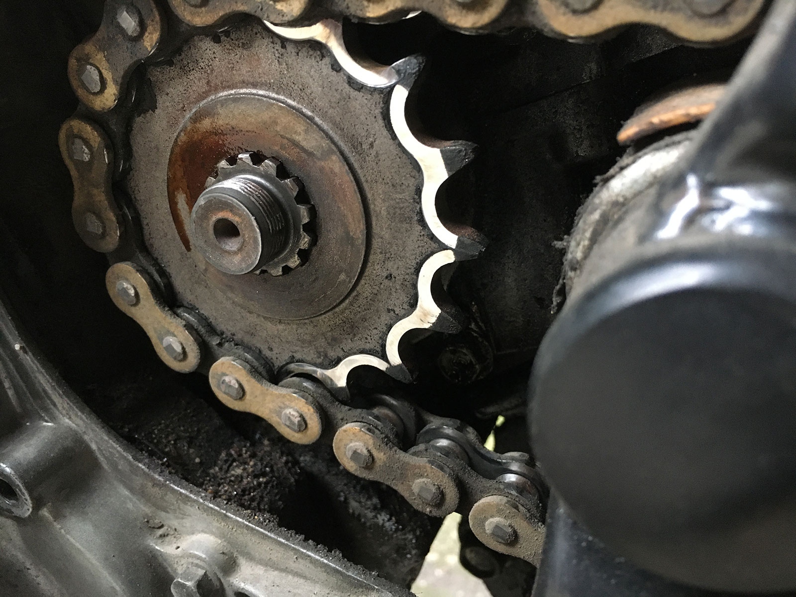

Update ... die Welle ist eigentlich auch ziemlich im Eimer.
Da der Antriebssatz erst vor wenigen tausend km gewechselt wurde werde ich nun bei einem Bekannten mit zwei Schweißnähten für Ruhe sorgen. Der meint, es hilft nur schweißen oder Welle tauschen ... und das ist kein leichtes Unterfangen.
Wie es weitergeht schau ich mir dann in 15.000km an :)
