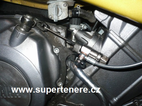

Hat jemden Erfahrung mit einer hydraulischen Kupplung an der ST ?
Ich benötige einen neuen Kupplungszug und denke in diesem Zusammenhang
über eine hyd.Kupplung nach.
Lohnt sich das ?
Ist die Kupplung dann tatsächlich leichter zu bedienen ?
Welche Umbauarbeiten ?

Ist kalter Kaffee. Die Betätigungskraft wird nicht nennenswert geändert und Du baust Dir zusätzliche Fehlermöglichkeiten ein.....
der Schraubergott hat recht !  Irgendeinen Drahtzug bekommst Du weltweit, aber wehe Deine Hyraulikleitung, oder einer der Zylinder sind im Sack...
Tequila
wenn du nur die Betätigungskraft zu bemängeln hast, dann kannst du den Hebel unten am Kupplungsgehäuse verlängern und damit den Weg vergrößern, den du am Handhebel machen musst. (Ich denke bei deinem Modell ist der Hebel freiliegend und nicht im Gehäuse untergebracht)
Ich habe das mal an einer XJ600 gemacht - den Hebel nachgebaut, aber etwa 10 mm verlängert. Ergebnis war eine wesentlich niedrigere Handkraft, aber auch ein weiterer Bereich den man greifen mußte. Zusätzlich habe ich noch den 90 Grad Rohrbogen am Lenker auf etwa 45 Grad gestreckt.
War damals für eine zarte Mädchenhand und hat hervorragend funktioniert.

besorg Dir den von der TDM, zb. 4TX, und dengel Dir den zurecht, der werkelt bei mir auch.
Grüße,
Didi
Schwierig, sutener, da mein bike, evtl. sogar erst ab juni wieder vor mir steht... einfach auf den hebel nen 4cm VA blech von 2mm aufschrauben und somit verlängern. fertig...mehr mach ich da als löti nicht...kann ich auch nicht, und brauch auch nicht.
georgi
Oder einfach den Hebel der 3 VD nutzen. Der ist schon ab Werk länger und passt ohne Modifikationen direkt auf die ST.

Ich hatte die Magura drei Jahre lang auf der XR gefahren. Hatte zwar keine Probleme damit, aber die benötigte Handkraft zum Betätigen war nur unwesentlich geringer als via Kabel. Würde ich also nicht nochmal kaufen.
Gruß Jack

Hat jemand Bilder von der "Verlängerung" ?
