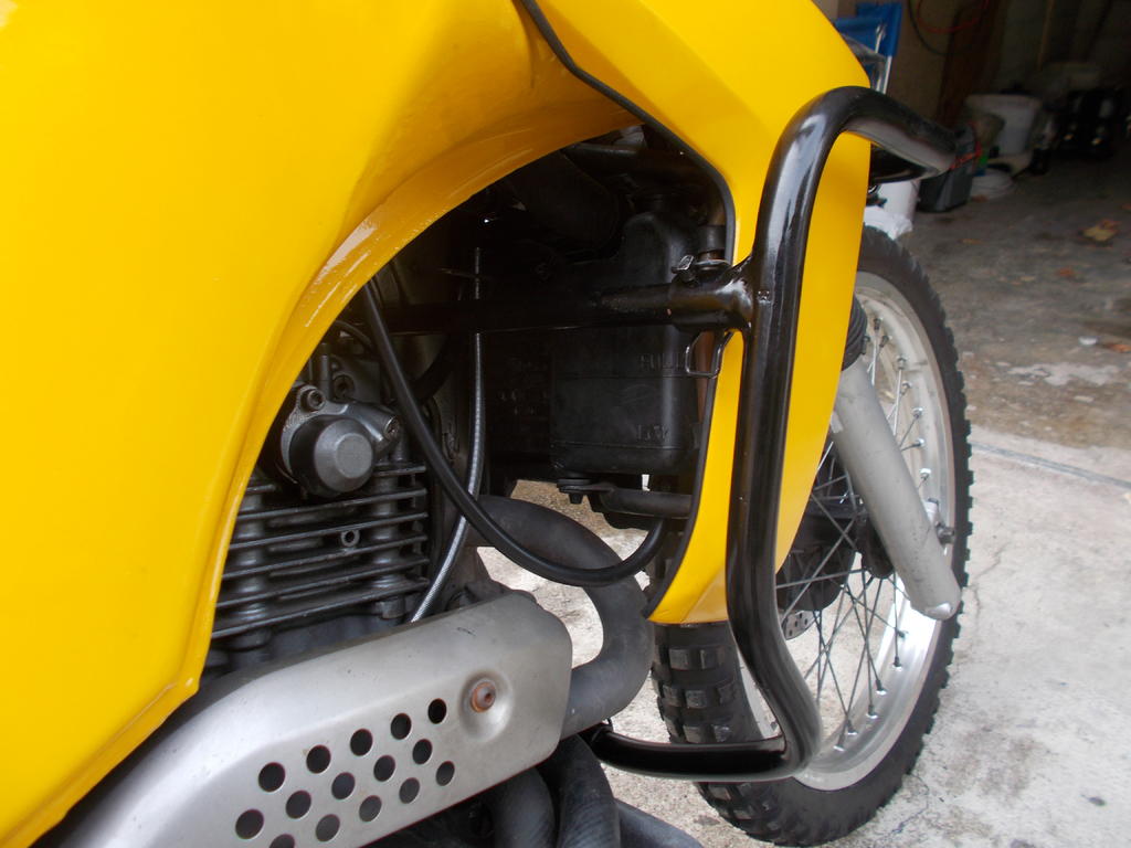

die hier dargestellte gelbe XTZ ist meine zweite. Meine andere hab ich länger und sie wird "artgerecht" genutzt.
Dort ist ein originaler Sturzbügel verbaut. Der Durchmesser beträgt 21mm, Wandstärke: kenn ich nicht.
Bei der Kaufrecherche nach einem Sturzbügel lagen die Angaben der Abmessungen bezüglich Durchmesser zwischen 16 und 21mm und der Wandstärke zwischen 2 bis 3mm.
Ich habe Rohr mit einem Durchmesser von 20mm und einer Wandstärke von 3mm genommen.
Damit sollte deine Frage vollständig beantwortet sein.

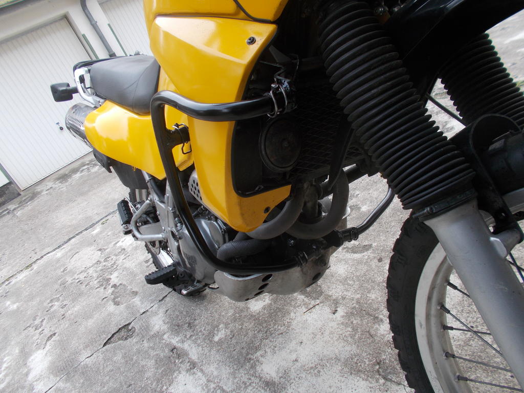

Guenter
habe die Idee mit dem Federstahl für meine Zwecke verworfen. Grund: Mir wird kaum das Motorrad oft beim "Hinstellen" umkippen, noch nutze ich das Motorrad so, daß es des Öfteren auf der Seite liegt, wie beispielsweise im Gelände.
Trotzdem finde ich meine Idee gut: Es erspart bei entsprechender Verwendung viel Richten der vorderen "Flachstahlhalter".
Daneben noch ein weiterer Grund: Es würde die Konstruktion und Fertigung doch wesentlich "in die Länge ziehen"!
Und die Hauptprämise der einfachen Montage und Demontage tritt damit in den Hintergrund.
Gruss. Günter.

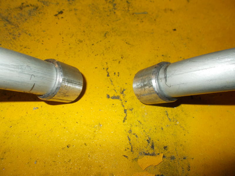

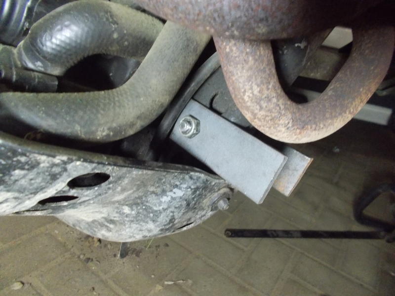

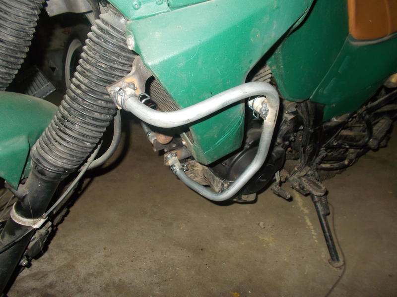

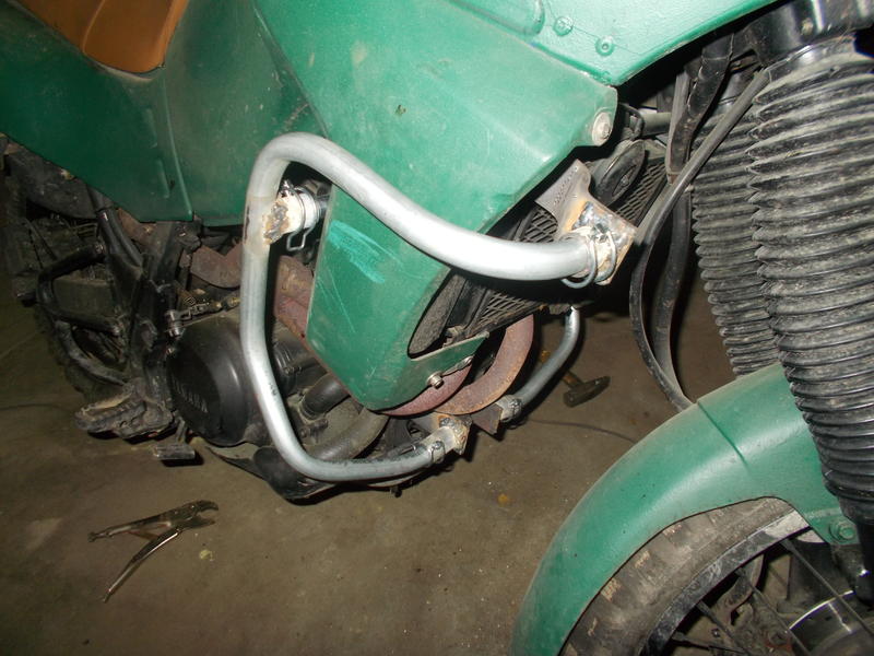

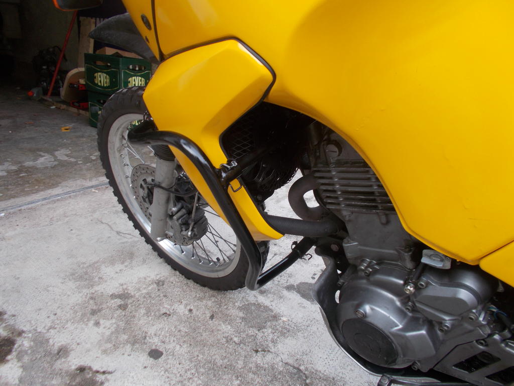

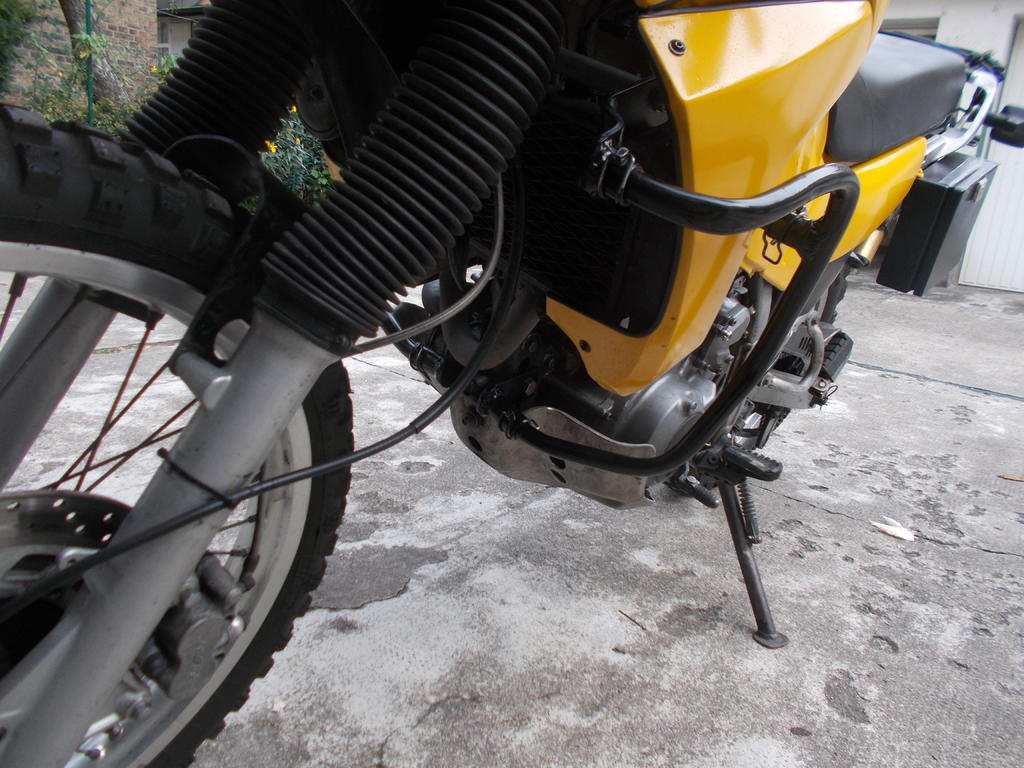

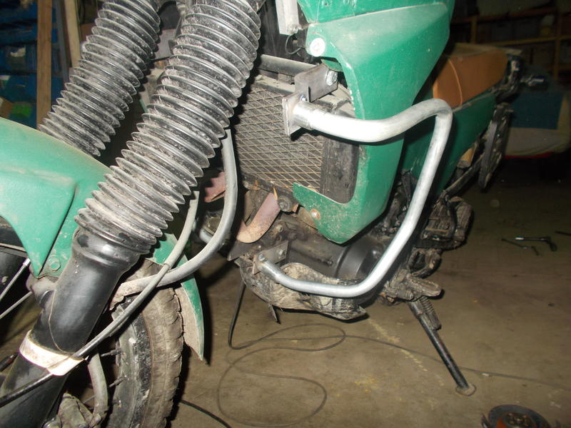

Guenter

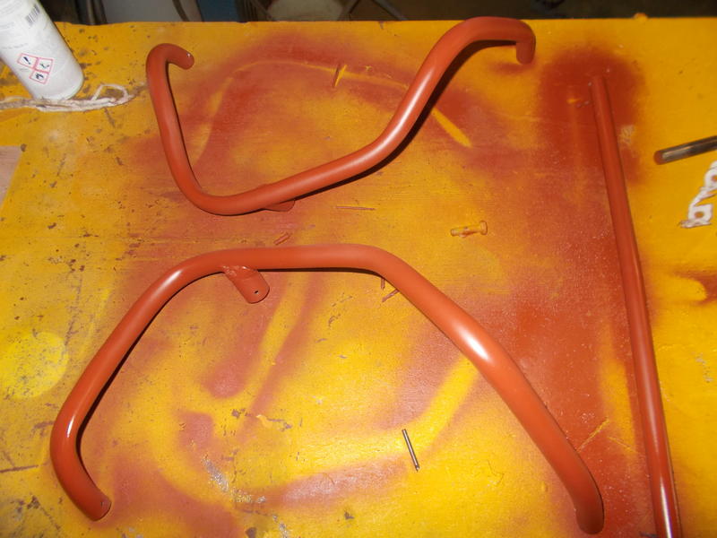

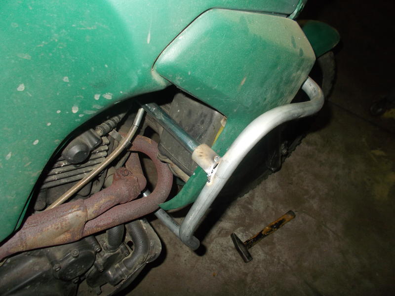

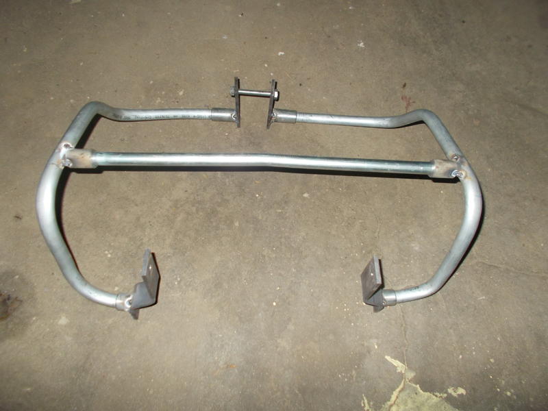

ich war die letzten Tage fleißig!

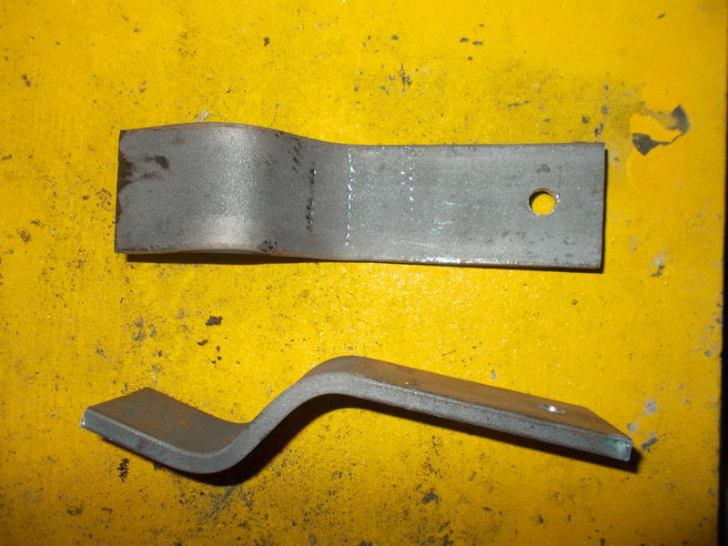

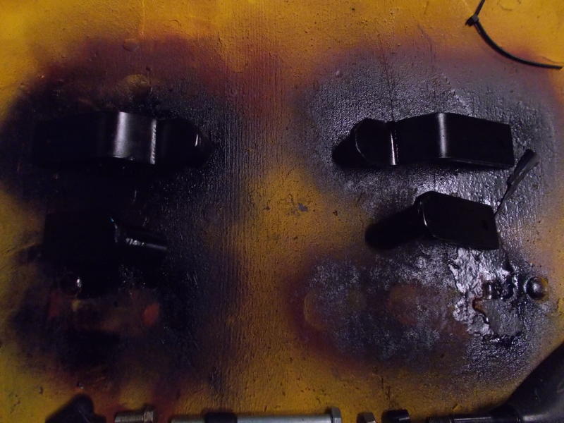

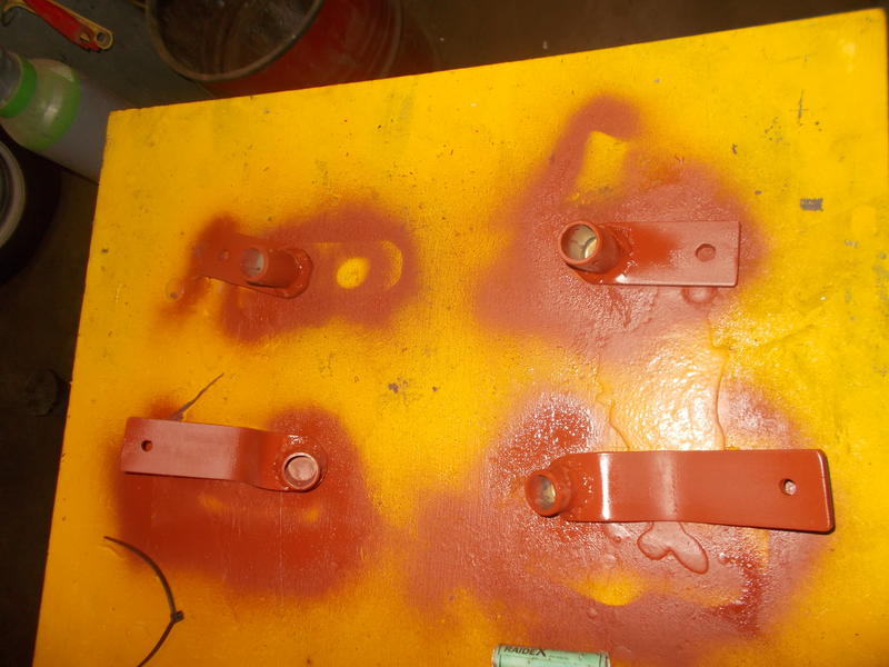

als erstes galt es die Halter oben und unten zu bauen. Unten war einfach, da es nur ein Stück Flachstahl ist. Oben habe ich statt der zweimal 90 Grad Biegungen zweimal 45 Grad genommen.

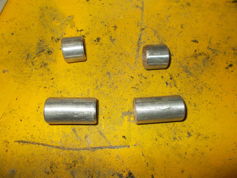

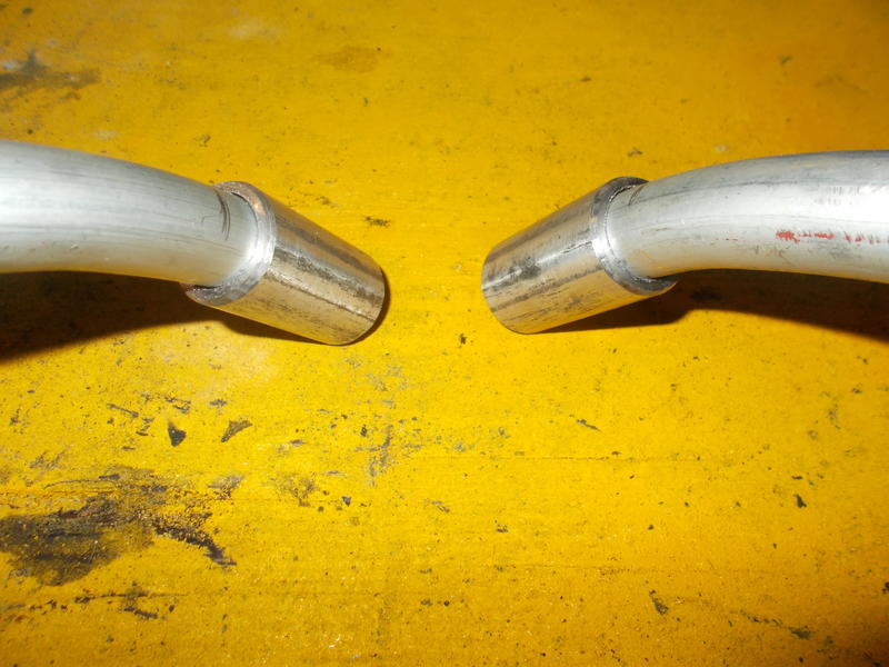

Anschließend waren noch die Hülsen zu fertigen.
Und auf die Rohrenden des Sturzbügels nach dessen Ablängung aufzuschieben

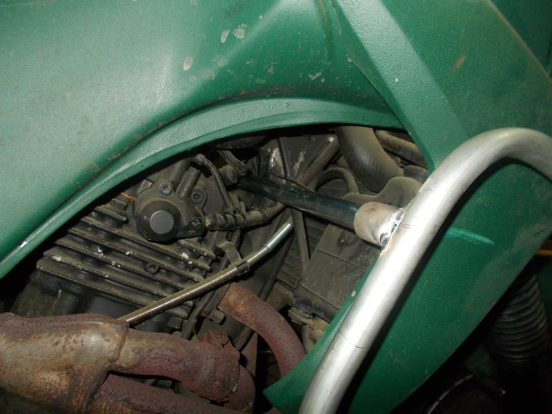

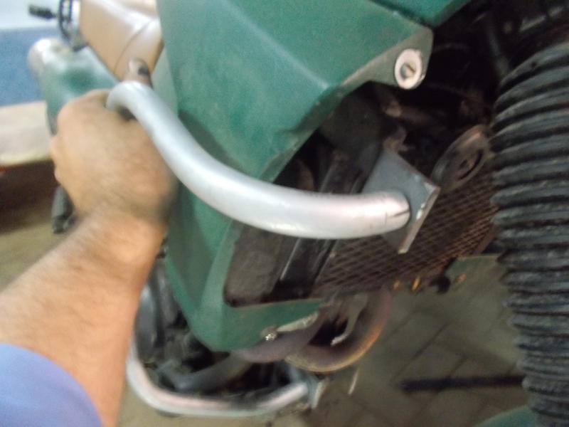

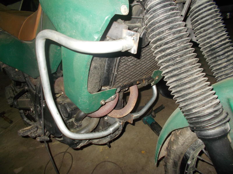

Das "Heften" geschah dann "Freihand". Im nachfolgenden Bild hab ich erstmal nur probiert, ob mittels einer Hand überhaupt eine Fixierung möglich ist (noch ohne Rohrhülsen) - ist sie!
Hier noch paar Bilder "des Heftens" der oberen und unteren Halter und der hinteren Querstrebe, die ebenfalls ein Rohr ist:
Und so sieht´s dann im ausgebauten Zustand aus:
Anschließend war "Schweißen" angesagt, alles wieder montieren, die Bohrungen für Klappsplinte bohren und schauen, ob es wirklich passt.

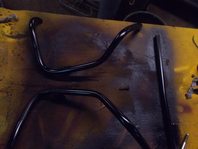

Danach war nur noch "Schick-Machen" angesagt: Bißchen Flexen, Schleifen, Grundieren und Lackieren.
Und so sieht´s aus, wenn alles fertig ist und montiert ist:
Mir hat der Bau der steckbaren Sturzbügel richtig Spaß bereitet und - ich denke - das Ergebnis kann sich sehen lassen!
Gruss.
Günter

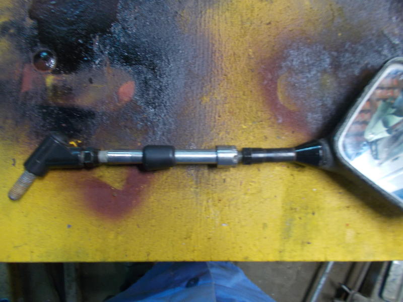

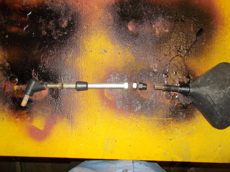

Guenter

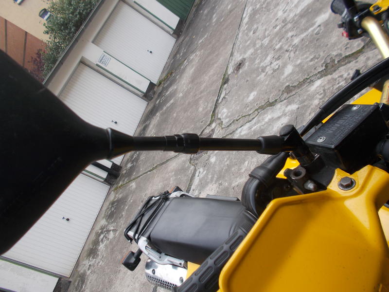

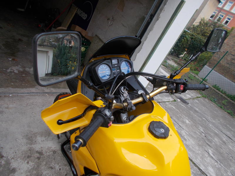

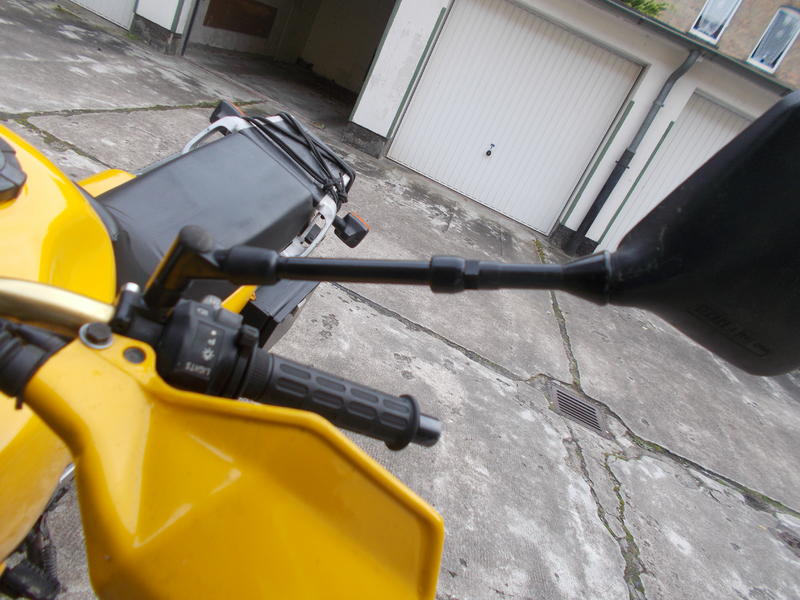

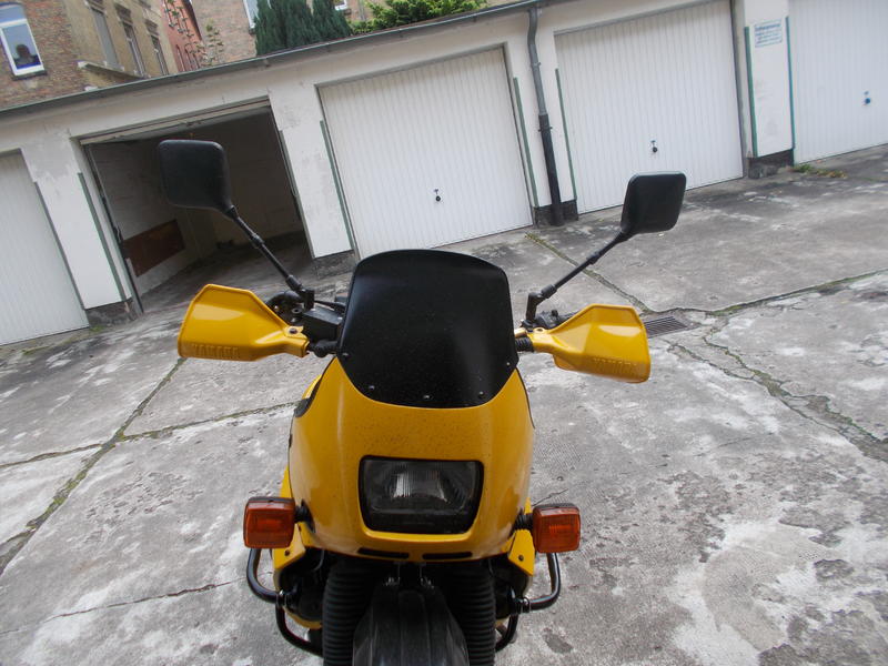

da es beim Bau des Sturzbügels immer wieder "Leerlaufzeiten" gab - sei´s nur das Warten bis die Grundierfahrbe trocken ist - und ich es doof finde, daß ich in den Spiegeln nicht wesentlich mehr sehe als meine Ellbogen und/oder "den Acker" neben der Straße, hab ich über die Realisation der Verlegung der Spiegel nach aussen sinniert.

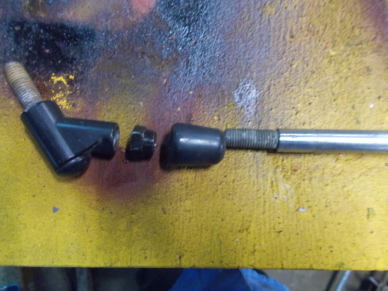

Eigentlich nur ein einfaches Drehteil, wenn man die richtigen Gewindebohrer bzw -schneider hat.
Auch in meinem recht großen Konvolutes ließ sich nichts finden.

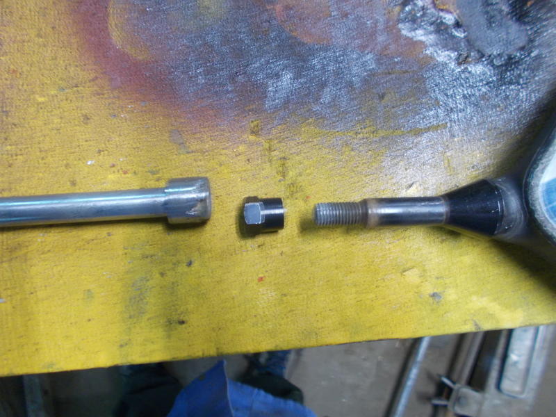

Gefunden hab ich dann in meiner "Grabbelkiste" zwei Schrauben und zwei Muttern  mit dem richtigen Gewinde.
Gut - dachte ich - dann wird aus einem einfachen Drehteil halt ein Schweißteil: Auf ein Stück Vollmaterial wird auf der einen Seite die Schraube für das Aussengewinde ausgeschweißt und auf der anderen Seite die Mutter für das Innengewinde.
Hier die herausgesuchten Komponenten für das Vorhaben:
Natürlich hat es geklappt.
Aber eigentlich war es ein Riesenaufwand!!!
Es ist aber gut geworden, sieht gut aus und funktioniert.
Endlich seh ich auch mal was hinter mir auf der Straße ist und nicht nur meine Ellbogen oder die Grünstreifen auf der Landstraße im Spiegel.
Gruss.
Günter
