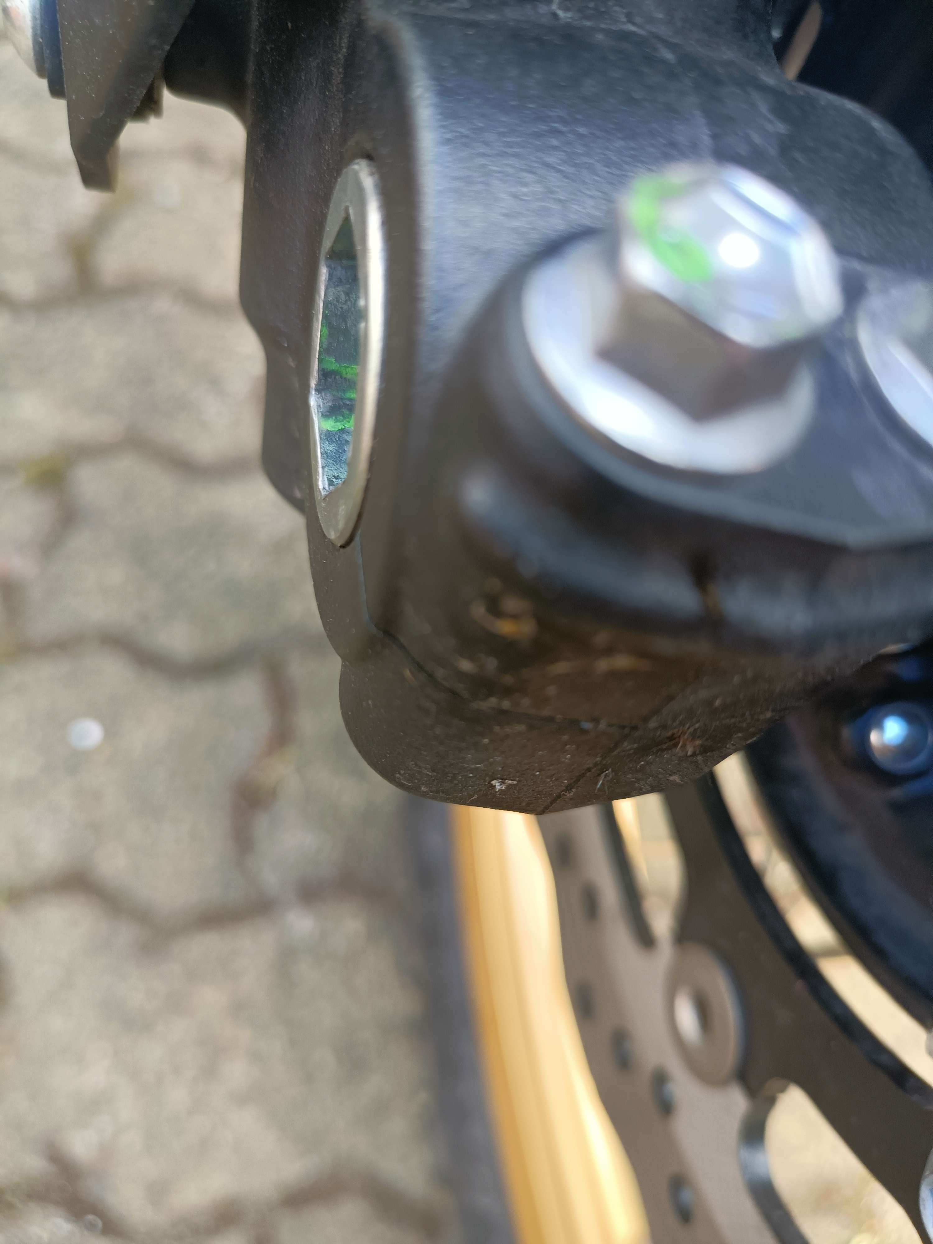

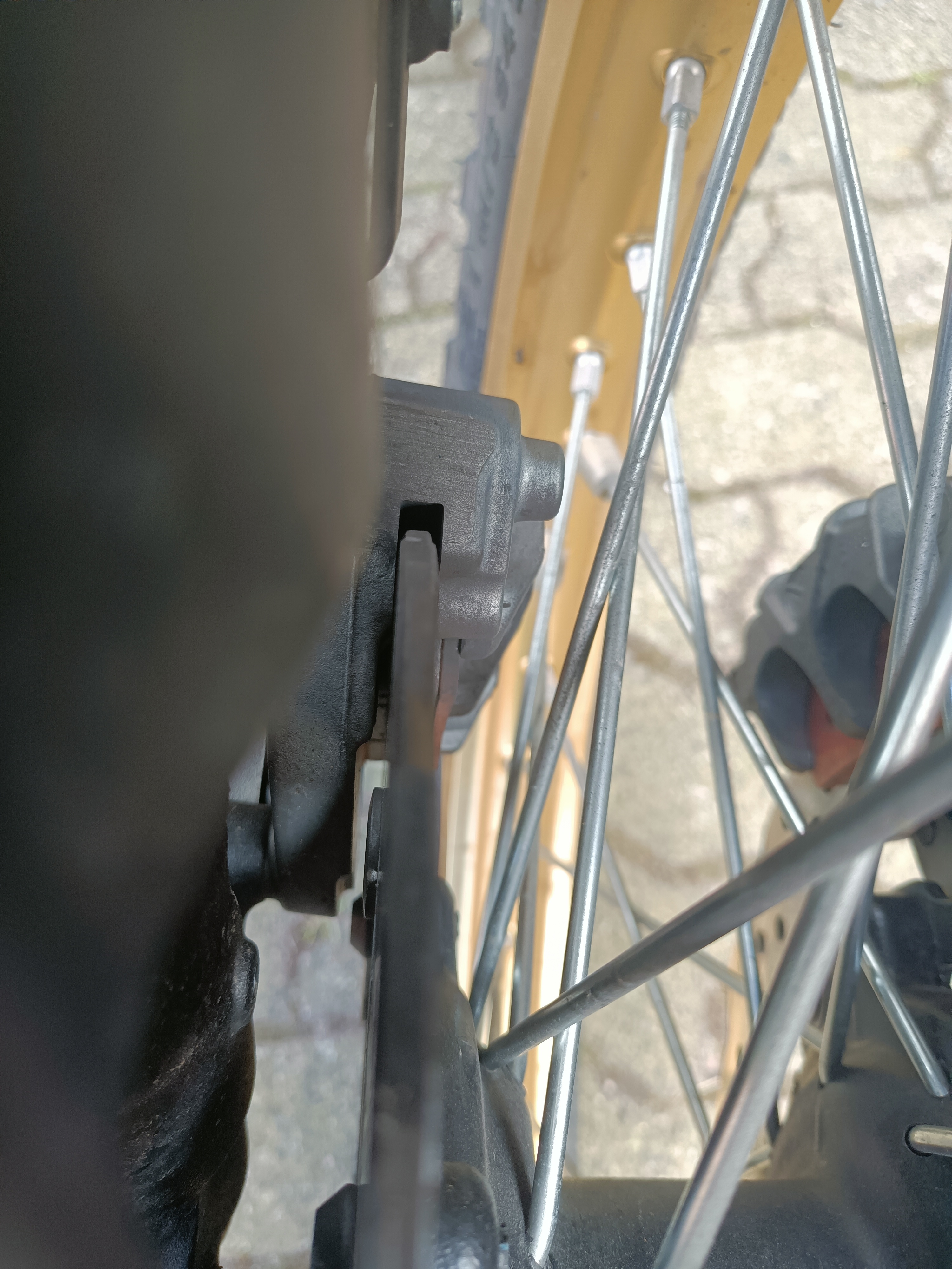

Kante Bremssattel ca. 1 μm Abstand vom Bremsscheibe
Begonnen von Il Tenerone, 09. Mai 2025, 08:26:53
Der Bremssattel ist deutlich nicht zentriert/gemittelt
Ich merke es erst jetzt, auch die Werkstatt hat bei der letzten und einzigen Inspektion bei 1000km nix gemerkt (falls sie sich das Mopped überhaupt angeschaut haben)
ich vermute hier haben die Monteure im Werk, diese Schlawiner,  die Achse falsch eingebaut bzw. geklemmt, oder falsch gezogen
Schon vorgekommen? Der Geradelauf vom Mopped scheint mir tadellos
WIsst ihr ob beim RAdeinbau die Kante der Achse bundig mit der Achsklemme sein muss?

So lange nix schleift ist es doch gut.
Löse die zwei Klemmschrauben, Achse mit korrektem Drehmoment, (72Nm) anziehen,
Klemmschrauben wieder anziehen. (21 Nm)
Ich sehe nix auf Deinen Bildern.
Wenn Du unsicher bist, mach die Achsklemmung auf, löse die Achse 2-3 Umdrehungen, Feder ein Paarmal mit gezogener Bremse kräftig ein, dann alles wieder mit korrektem Drehmoment festziehen, dann passt das schon.
Achse: 72Nm
Klemmung: 21Nm
Wenn Du das Gefühl hast, dass da irgendwas schief ist, dann kannst Du auch die Gabelbrücken lösen und ausrichten.

Kommt (leider) öfter vor. Ich hatte das erstmals auf einer Mehrtagestour "endeckt", als ich plötzlich schleifende Geräusche beim Bremsen vernam. Hatte dann Abends im Hotel im Netz nach "Bremsgeräusch Tenere 700" gesucht und die Erklärung dazu gefunden. Man muss eben bei jedem Radaus- und einbau genau darauf achten die Achsklemmung optimal zu vermitteln.

Zitat von: oildrop am 10. Mai 2025, 07:31:56Das korrekte Drehmoment und unverspannte Montage ist entscheidend.
Das ist zwar ebenso wichtig, aber keinesfalls hierfür entscheidend, da dies das geschilderte Problem u.U. nicht löst. Hier geht es wirklich um eine Feinkorrektur zur Verschiebung im Bereich +/- <1 mm auf der Achse.
Idealerweise sollte natürlich bei unverspannter Gabel auch die Bremsscheibe exakt mittig im Bremssattel ausgerichtet sein, aber minmal Spiel ist halt immer und das kann hier den AUsschlag geben.

Das sehe das wie Oildrop.
Zum spannungsfreien Einbau der Vorderachse ist kein Hauptständer nötig.
Da gibt es nichts, was ausbalanciert werden müsste.
Es geht hier eher um sorgfältiges Arbeiten.
- Die Gabelholme müssen auf beiden Seiten gleich weit durchgesteckt in der Klemmung sitzen
- Die Achse muss sich leichtgängig durch die Vorderradnabe stecken lassen
- Die geklemmte Seite der Achse muss sich am Gabelholm leicht und ohne Widerstand einstecken lassen
- Die gesamte Achse muss grade sein und sich ohne eingebautes Vorderrad leichtgängig mit geringer Handkraft in die Gabelfäuste einsetzen lassen.
Sobald das der Fall ist, zuerst die Achse einschrauben und die Klemmung noch lose lassen
Danach das Vorderrad ohne! gezogene Bremse mehrmals einwippen.
Ergebnis kontrollieren und festziehen.
Bei (durch Sturz) verdrehte Gabel werden zusätzlich zu diesem Prozedere noch die Klemmungen und die Zentralschraube der oberen Gabelbrücke so weit gelöst, dass diese ebenfalls frei beweglich ist.
Das sind im Übrigen keine Tenere-spezifischen Dinge.
Ein sorgfältiger Mechaniker achtet bei jedem Motorrad, dessen Achsbefestigung so aufgebaut ist, auf diese Punkte.
Insofern kann man schon sagen, dass der Mechaniker beim Zusammenbau gehudelt hat, wenn das Ergebnis nicht stimmt.
