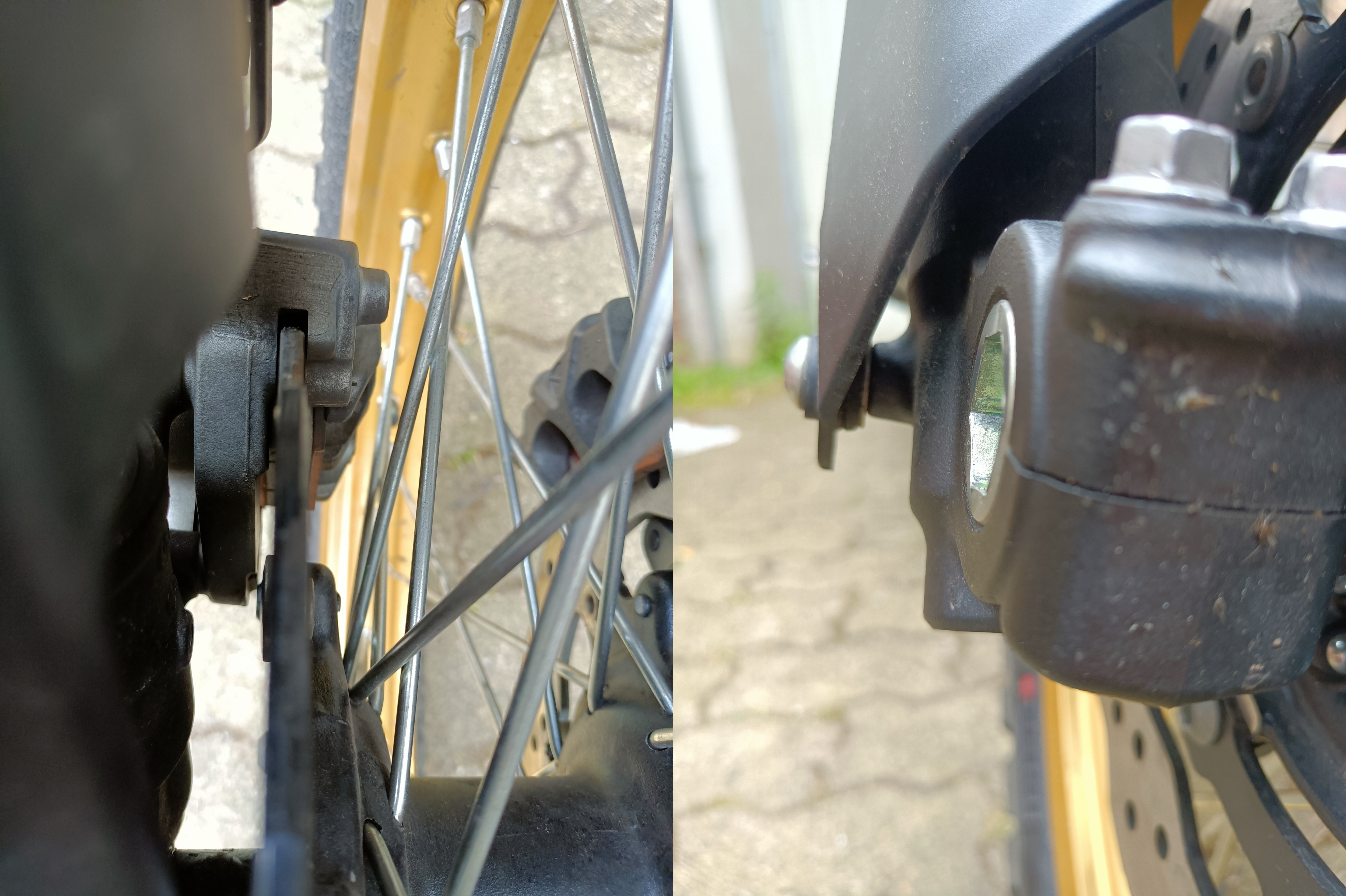

Zitat von: Il Tenerone am 09. Mai 2025, 08:26:53Der Bremssattel ist deutlich nicht zentriert/gemittelt...
WIsst ihr ob beim RAdeinbau die Kante der Achse bundig mit der Achsklemme sein muss?
auf dem 2.Foto meine ich deutlich zu erkennen, daß die rechte Gabelfaust etwas verdreht auf der Achse sitzt. Dann sitzt natürlich auch der Bremssattel nicht wie er soll. Mit offenen Klemmschrauben an der Gabelfaust kräftig durchfedern! Dann paßt es, ob nun bündig oder nicht.

so liebe Leude, alles symmetrisch gerichtet, bin vorgegangen wie von euch beschrieben, Bremszange ausgebaut, Kolben zuruckgeschoben, Bremssattel wieder dran, alles gelöst von unten nach oben bis auf die obere Gabelbrücke, und von oben nach unten nach Vorgabe wieder angezogen und dabei jedes mal eingefedert wie ein Springbock auf dem stehenden Mopped 😂. Beim Anziehen der Achsenklemme besonders auf die Position der Scheibe im Schacht geachtet, aber keine Längsverschiebung durch Klopfen oder so notwendig.
Herzlichen Dank an euch alle, ihr seid super 👍, und Augen auf beim Kauf eines gebrauchten Motorrads, und auch beim Kauf eines fabrikneuen Motorrads.
