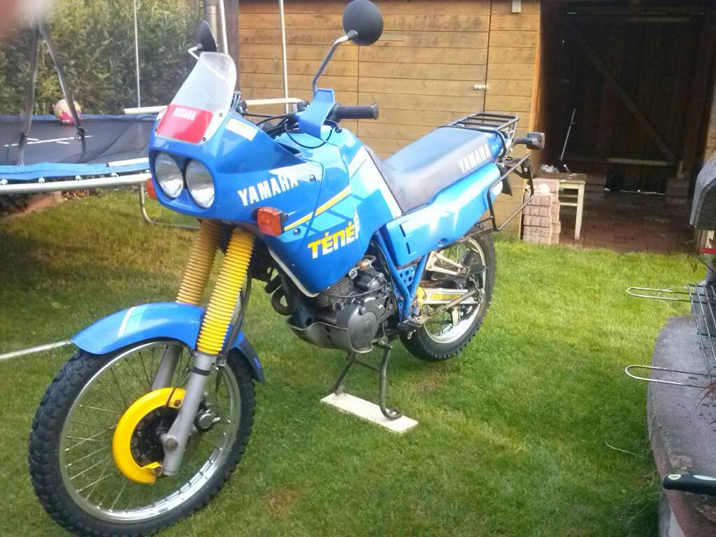

Atlan
#130
So ich will mein auch mal vorstellen. Letztes Jahr aus ihrem 10 jährigen Schönheitenschlaf geweckt. Mit ihren Jugendlichen 39000 km.(3aj 90)
Hier Bilder meiner fest fertigen 34L, die den Winter noch im Wohnzimmer neben der 3AJ verbringen wird, bevor sie im Frühjahr auf die Strasse kommt.
die 1VJ ist zugelassen und betankt und muss daher in der Garage überwintern, damit es im Wohnzimmer nicht so nach Sprit stink  ;D
