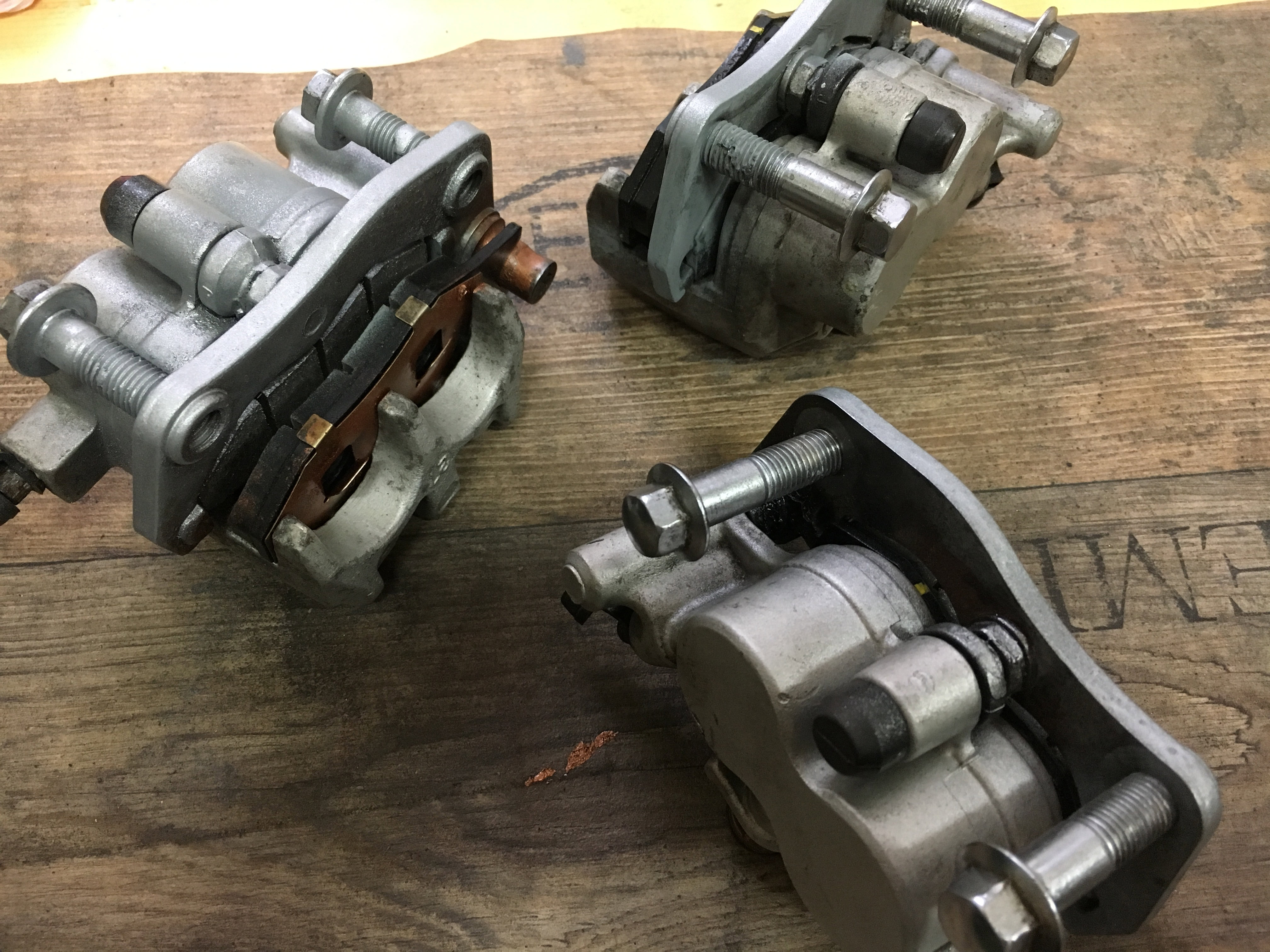

habe kürzlich mit Hilfe zweier Profis meine Bremsen machen lassen.
Sättel auseinandergenommen, alles gereinigt und gangbar gemacht, Kolben poliert, diese Gummiringe gefettet und dahinter Alu-Blühen gecheckt (alles gut), neue Beläge rein, neue Bremsflüssigkeit, Entlüftet usw.
Bremsscheiben nicht angefasst.

Bei diesem C-Bügel, wo das C eines Belages drauf rumrutscht. Dann alle Schrauben, die den Sattel an die Gabel bzw. hinten an die Schwinge fixieren. Alles andere rutscht mit Fett.
Dann noch hinten das Anti-Quietsch-Blech eingekupferpastet.

Wir haben wirklich alle Nuten mit einem kleinen Uhrmacherschraubendreher ausgekratzt.
Die Kolben flutschen schön hinein, ohne zu ecken. Deshalb ist noch kein Kolbenkit notwendig.
Es ist wahrscheinlich der c-förmige Bügel, der eckt.
Und natürlich kann es auch an dem schweineteuren Belagshalter-Blech liegen.
Und die Kupferpaste am Dämpf-Blech hinten kann ich wieder wegwischen wenn es nicht genehm sein sollte. Ich fand eben, dass es dann nicht gleich anfängt zu rosten. (Deshalb wird aber die rechte vordere Bremse nicht wieder gängig /devil/)
Generell haben wir spärlich Fett eingesetzt, eben dort, wo es drauf gehört.

So ... Problem gelöst. Wer will raten, was es war?
Nachdem wir nun noch zwei mal die problematische Bremse abmontiert, nochmal gereinigt, nochmal gefettet/gekupferpastet/gegleitmittelt haben waren wir mit unserem Latein am Ende. Bremssattel in Ordnung.
Es war ... der Bremshebel.   :P
In meiner Suche nach dem optimalen Druckpunkt und knackigem Brems-feeling habe ich am Bremshebel diese Justierungsschraube reingedreht. Bremshebelweg verkürzt, somit knackigeres Ansprechen - aber leider permanent Druck auf den Bremsbacken somit Schleifen, Hitze usw.
Somit hat sich das Problem gelöst - aber ein anderes aufgetan. Warum ist mein Original-Yamaha-Bremshebel so dermaßen gerade, dass ich ihn bis zum Griff durchdrücken kann? Der Bremshebelweg ist nur ca 6 cm.  /mecker/
